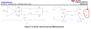

数据表规格、如 图7-4所示。 驱动器测试电路与测量数据表第16页。
0V 和 Vcc 是什么、因为 VOD 是差分信号。
所以差异 信号 Vcc 和0V 的显示方式、是否适用于差动信号?

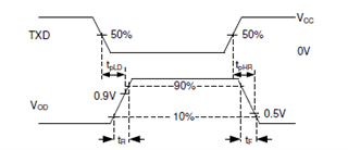

    尊敬的 Abhishek:
    感谢您提醒我们注意这一点。 这似乎是图表格式问题。 在图表中、VCC 和0V 应该被上移、看起来像这样:
    此致!
