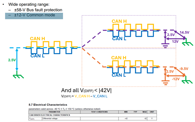

问题1。 关于"±12V 共模"。
收发器的共模范围通常会影响节点之间允许的接地漂移。 例如、如果节点之间存在5V 的接地电势差、则一个收发器的2.5V 偏置电压可能会比另一个收发器的2.5V 偏置电压更高。 虽然这种转换保持在接收器的共模范围内、它将能够准确地解释 CAN 引脚之间的差分电压。 由于差分信号不关心共模电压、因此会保持信号的数据完整性。
请注意、在具有非常大的电缆跨度或信号接地环路问题的网络外部、大于10V 的接地偏移非常罕见。
我会理解以下图片。 而且 CAN 总线可以保持通信、理解是正确的吗?

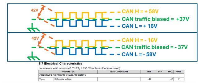

TCAN1146的+- 58V 故障保护是指收发器引脚在建议的工作条件下能够承受的绝对最大电压。 这意味着在器件未通电或通电的情况下、可以向 CAN 引脚施加+-58V 电压。 CAN 驱动器具有集成的电流限制功能、在出现故障时保护器件免受过流的影响。
这意味着 IC 的 CAN IO 可以承受±58V 的电压?

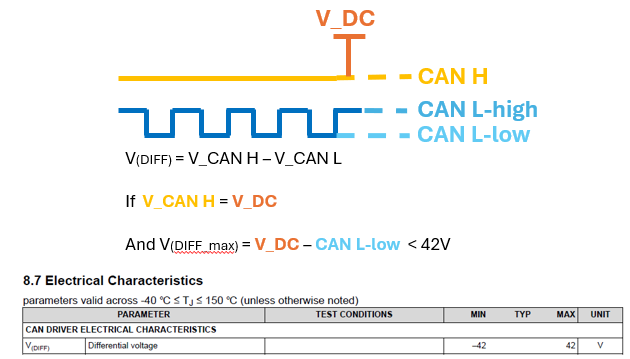

问题3。  关于 "绝对最大差分电压"的说明。
CAN 引脚之间的绝对最大差分电压指定为仅+-42V、因此两个 CAN 引脚不可能处于相反的最大值。 例如、如果 CANH IN 短接至+58V、则 CANL 引脚上允许的最小电压为16V (+58V - 42V = 16V)。
