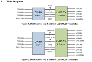

用于奇数像素输出时、TFP401A-Q1是否支持高达1080p 的显示分辨率?

    您的意思是、如果我使用单端口输出(奇数或偶数)、它不支持1080p、对吗?
    是的、正确。 如果仅使用奇数输出、则不会获得全1080p 图像。 一半的像素将会丢失。

    我是否能够了解仅使用一个通道时对分辨率 TFP401A-Q1的支持?
    您好、Michael:
    如果您只使用奇数输出、则垂直尺寸将保持为1080p、但您只会在屏幕上渲染每条垂直线。 这将使标准的1920x1080分辨率降至960x1080。

    是不是因为 Pixs 设置为"High"(高)、但我仅使用1通道?
    如果我们将像素设置为低、则最佳分辨率应为1400x1050。
    您好、Michael:
    Pixs 不是此限制的原因、它仅限于960x1080、因为您只使用两个 RGB 通道中的一个。
    如果我们将 pixs 设置为低、最佳分辨率应为1400x1050。
    事实并非如此。  您刚才展示的资源表明、一个 LVDS 通道可支持1400x1050、 不是 RGB 的一个偶数/奇数输出 . TFP401A 将 LVDS 信号(例如 DVI)转换为具有偶数和奇数像素输出的 RGB 信号。 如果您只使用奇数输出、这将使 DVI 接收器的任何分辨率瓶颈到960x1080。

    是否可以使用 DVI 到 RGB888 (1080p)或 DVI 到 LVDS (1080p)的任何方法?
    您好、Michael:
    我想纠正我过去关于使用偶数输出的响应。 您可以使用偶数和奇数像素输出或仅使用偶数输出来执行 DVI 到 RGB888。 您不能只使用奇数输出、否则将为您提供960x1080分辨率。
    如果您仅使用偶数输出、则需要将 pixs 设置为 LOW。 这将导致偶数像素和奇数像素都来自偶数像素输出。 在此模式下可以支持全1080p 分辨率。

    但我能找到有关 TFP401A 单通道支持1080p 的说明。
    您能帮助解决这个问题吗?
    您好、Michael:
    从 TFP401A 的角度来看、165MHz 时钟速率可实现1080p 分辨率。 您正在查看的应用手册是一个系统级概述、其中同时考虑了 TFP401A 和 LVDS TX。 考虑到时钟频率在135MHz 处出现上限(对于93A-Q1)、提供的 LVDS TX 选项可能不支持一个 LVDS 通道上的全1080p 分辨率。
    通过降低刷新率、可以通过显示的 LVDS TX 支持1080p、但由于我不支持这些器件、因此我不确定。 我建议针对您计划使用的 LVDS TX 器件提交 E2E 请求单、以便为此提供更好的支持。 如果您愿意、我也可以将该主题介绍给该团队。
