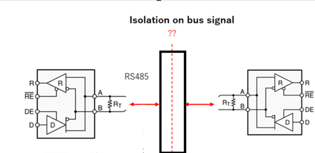

我正在研发以下 RS485收发器。
您是否可以建议任何变压器耦合或其他隔离方法为 RS485的总线信号提供电隔离 ? 请注意、一个 RS485收发器正在连接到另一个 RS485收发器。 不采用菊花链连接。
    变压器耦合仅适用于交流信号;大多数通过 RS 至485使用的协议都不能保证这一点。
    我推荐使用隔离式 RS -485收发器、如 ISO3088或 ISOW1432。
    关键参数 一些方法 提供 电隔离 在中 标准电气线路 RS485收发器、而不使用内部隔离式 RS485收发器。
    要求:
    • 隔离电压: 大于 1.5kVrms
    • 传输距离: 小于 30米
    • 首选隔离方法: 除了隔离式收发器之外的其他建议
    您是否会推荐合适的器件 元件或替代隔离方法 选择低于1GHz?
    尊敬的 Akhila:
    变压器在 RS -485下无法正常工作、因此不建议使用。
    您无法使用隔离式 RS 至485收发器的原因是什么? 如果您无法选择切换到隔离式 RS -485收发器、我唯一的其他建议是查看此参考设计、该参考设计使用为总线两侧提供隔离的 RS -485中继器: https://www.ti.com/tool/TIDA-00333
    或者、我可以将该主题转交给我们的隔离团队、因为他们将能够为您提供比我所能提供的更多信息。 请告诉我。
    此致!
    Ethan
    我们正在设计适用于恶劣环境条件的系统、并需要使用 RS -485收发器确保在两个电路板之间实现可靠的数据传输。 为此、我们计划实施 电隔离 在 RS -485接口的差分线路(A 和 B)上。 这将有助于保护系统免受电气噪声、接地环路和瞬态干扰的影响、同时确保可靠的通信。 我们需要 使用变压器提供外部电隔离。
    尊敬的 Akhila:
    我唯一可以为您提供的其他资源是我们的高抗扰度 RS -485参考设计。 虽然该器件未进行电隔离、但可提供额外的瞬态保护: www.ti.com/.../tidue61.pdf
    我们的收发器团队不会提供您正在寻找的电流解决方案。 我会将该主题转交给隔离团队、以便他们可能会为您提供建议。
    -Ethan

    您好、Akhila、
    我使用的是隔离式收发器、可以帮助回答有关 TI 数字隔离技术的问题。
    Ethan 和 Clemens 都提到、通过 RS 至485使用的协议不建议使用变压器来提供隔离、因为通过变压器的信号会导致通信问题。   上文提到的双隔离半双工 RS -485中继器参考设计 Ethan 是保护 系统免受"电气噪声、接地回路和瞬态干扰、同时确保可靠通信"的最佳方法。  在收发器的隔离(MCU)侧、看不到来自 RS -485总线的接地环路和噪声、因为 MCU 将位于独立的电源和接地平面上。
    可以在差分线路上放置其他防浪涌元件和保护二极管、以保护总线免受浪涌和高压瞬变的影响(高 EMC 抗扰度 RS485接口参考设计 - 4.3.2布局指南)。
    MCU 和收发器均通过使用隔离式收发器和浪涌额定元件提供保护。
    此致!
    Andrew
