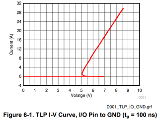

我们  在电路板中使用了 DP83822HFRHBR 以太网 PHY 和 TPD4E02B04QDQARQ1 TVS。
在数据表中、PHY 的 TD 和 RD 引脚具有绝对最大电压6V、TVS 钳位电压从6.6V @ 1A TLP 开始。
您是否建议为该 PHY 提供保护?
此致。
    Mehmet、您好!
    对于低电压 PHY、查找足够低钳位的 ESD 二极管可能很困难、具体取决于您需要达到的 IEC 61000-4-2稳健性级别。
    必须注意的是、PHY 的绝对最大额定值适用于直流条件、而钳位电压是瞬态规格。 PHY 的直流绝对最大值和瞬态故障电压之间可能存在几伏的裕度。
    您需要在应用中实现多大级别的 IEC ESD 稳健性? 我看到 PHY 的额定电压为8kV、因此假设您要高于该额定值。
    我们的 ESD 二极管在3.6V 时具有出色的钳位性能、能够支持每通道典型以太网速度、如 ESD321。
    钳位电压将随着 TLP 电流的增加而增加。 TLP 电流可与 IEC ESD 相关。
    例如、16A TLP 大约相当于8kV IEC 61000-4-2冲击。
    如需了解有关钳位电压的更多详细信息、请访问: https://e2e.ti.com/support/interface-group/interface/f/interface-forum/1240957/faq-what-is-the-difference-between-tlp-and-8-20-s-clamping-voltages-on-esd-diode-datasheets

    尊敬的 Sebastian:
    感谢您的帮助。 您是否有适用于此的二极管阵列解决方案?
    我们看到了 ESDS30x 系列二极管、您是否推荐此系列?
    此致。
    Mehmet、您好!
    是的、ESDS31x 或 ESDS30x 系列在这里也是不错的选择。 ESDS312和 ESDS314具有更好的钳位性能、但电容稍高(如果信号支持)。
