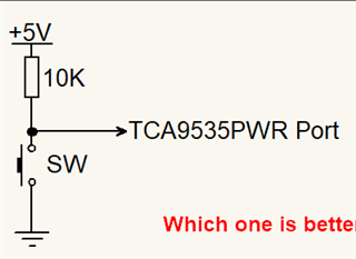

我们在设备中正在使用 TCA9535PWR 芯片、并且我们遇到了这些芯片在某些引脚上烧毁的问题。
我们使用的原理图如下所示。
我们将开关设置为零时的连接方式是否会导致此问题(短接至 GND)? 换言之、零点是否也应连接到电阻器?  连接按键的最佳配置是什么?
通过 i2c 接口原理图读取 TCA9535按钮。
    如果我不得不进行猜测、可能会怀疑 ESD 损坏。 我不知道您使用的 ESD 保护是什么。 您能否展示 ESD 测试的示波器轨迹(或在充电时仅触摸按钮)?
    理论上、串联电阻器确实会降低可出现在输入引脚上的电流。 TCA9535没有 VCC 钳位二极管、因此添加这些二极管可能有所帮助。
    感谢您发送编修。 稍后我将把示波器和手指放在上面(我不能在这里生成 ESD)。
    我们的电路板上有一个 TVS、如下所示、其器件型号为:PESD5V0R1BSFYL。
    是不是还不够呢? 还是应该是单向的? 或者它是否应该有一个与端口引脚串联的电阻器?
    在外部实验室测试中、该设备通过了 ESD 测试、但没有人按下按钮且连接了上拉电阻。

    尊敬的 Mauricio:
    如果 TCA9535编码不正确、软件的这种配置可能会有问题。 如果 Pxx 引脚意外配置为输出高电平、则在按下 SW 时会直接短接至 GND。
    添加串联电阻(4.7K 可能过大)有助于在发生这种情况时限制电流。
    如果芯片正在燃烧、原因可能是 PWR - GND 通过 IO 扩展器本身的输出短路、或者是 Clemens 关于开关 ESD 损坏的问题。 电压的快速变化可能会引起电流的快速变化、这可能会给引脚带来压力。 5V 至 GND 是一个大跃变、电流不限于 TCA9535输入引脚。
    输入电容有助于减慢该转换速度、在 IO 上添加外部 ESD 保护电路将有所帮助。 不过、看起来已经提供了外部 ESD。
    您可以在 VCC 引脚上测量流经器件的 ICC 电流。 如果您看到几十毫安的大电流、可能我在某个地方有短路。
    如果在直流测量中通过 ICC 的电流相对较小、 那么这个问题可能是交流问题(切换输入)。
    Tyler
    实际信号不能低于 GND、因此您应该在这里使用单向 ESD 保护二极管。
     按钮附近有 VCC、因此使用两个普通硅二极管(例如 BAV99)钳位到 GND 和  VCC 也可行。
