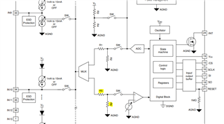

如下图所示、我们设计了 MSDI TIC12400QDCPRQ1。 VDD、VS1和 VS2由5V 电源供电。
此应用用于通过开关检测接地信号。
我想知道如果 按顺序向输入引脚施加12V 和0V 电平、是否会损坏 IC?
我们遇到了一 个问题,它似乎内部 comprator 有一个问题的 NG IC。
我们通过软件将比较器电压设置为大约2.5V。 如果向输入引脚施加8V 或更低电压、NG MSDI IC 可以检测到信号。 如果施加8~12V 电压、 NG MSDI IC 无法检测到信号。
这就是为什么我们怀疑 内部压缩机 可能有问题。
我 想知道、向输入引脚施加12V 电压是否会损坏 IC。
或者是否有任何可能导致此问题的情况?
提前感谢您的答复和澄清。

    该器件将在5V 的 VS 电压下运行、但通常用于大于5V 的电压(例如12V)。  当 VS=5V 时、将存在一些性能限制、模拟电路中的一些晶体管将没有足够的余量电压来完全运行。  例如、电流源电路中的湿性电流将受到限制、将 INx 引脚连接到比较器/ADC 的多路复用器在 INx 引脚和 VS 引脚之间需要1.5V 的余量电压。  因此、当 VS=5V 时、比较器/ADC 输入端上可看到的最大电压为3.5V。
    [quote userid="593038" url="~/support/interface-group/interface/f/interface-forum/1477828/tic12400-tic12400qdcprq1-can-t-detect-input-signal-at-specified-voltage-after-working-for-a-while 我想知道是否 按顺序向输入引脚施加12V 和0V 电平、它是否会损坏 IC?
    INx 引脚的最大工作电压额定值为35V、因此它们简单地将12V 放置在 INx 引脚上不会造成损坏。

    我不确定具体看到了什么、但该器件只有一个比较器、并使用多路复用器电路将 INx 引脚连接到比较器、以便按顺序一次采样一个。
    比较器还具有一个输入分压器、该分压器允许比较器处理高达35V 的 INx 引脚电压。
    如果您看到的问题与比较器相关、则所有 INx 引脚都应该出现故障。  如果问题没有影响所有 INx 引脚、则问题不是比较器。

    我对我遇到的症状描述了更多的详细信息。
    我纠正比较器设置。 它是2.7V、而不是2.5V。
    当我们将8V 及以下置于 INx 之下时、TIC12400可检测到低于2.7V 的0 电压、并可在高于~8V 的2.7V 之间检测到1电压。
    当我们将~12V 以上的8V 放置到 INx 时、 TIC12400 检测到0。 (应为1)
    当我们向 INx 放置高于12V 的电压时、TIC12400检测到1.
    在 INx 处的8V~12V 之间出现 TIC12400行为是非常奇怪的。
    我们还做了另一个实验、将 Vs0和 VS1重设计为12V 电源。
    TIC12400奇怪行为消失了。
    您能解释一下上面的内容吗? 恐怕会有任何设计问题或 IC 限制。
    谢谢您~
    您好、Denny's、
    您能否将 INx 通道配置为使用 ADC、并创建一个由器件测量而不是比较器状态测量的原始 ADC 代码表?  如果您可以创建测量的 INx 引脚电压电平和相关 ADC 代码表、这将有助于直观显示传递到 ADC 和比较器进行测量的电压。
