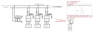

大家好、团队成员:
1.下图所示的应用方法是否正确?(共24个节点)
2.关于低通滤波器的问题、请根据示意图提供答案。
器件使用交流非隔离式电源(N 线连接到 GND)、低通滤波器可能无法实现预期的效果。 在这种情况下、应该怎么做?

    尊敬的 Reed:
    Unknown 说:
    1. 下图中显示的应用方法是否正确?(共24个节点)[/QUOT]
    我不确定。 我看到会产生3.3V 电压的电源吗? 而灰色文字、即交流110V 到250V。
    我们的器件无法连接到具有该高电压的交流线路。 您可能需要使用变压器来隔离电压、然后使用转接驱动器来驱动变压器。 请参阅下面的参考设计。
    https://www.ti.com/lit/ug/tiduf48c/tiduf48c.pdf?ts = 1737587174043
    [报价用户 id="469122" url="~/support/interface-group/interface/f/interface-forum/1464466/thvd8010-application-issues "]
    [报价]
    我们有我之前提到的 TI 设计中的输入滤波器示例(图2-6)。 我不完全确定您要寻找什么样的滤波器、因为您的看起来更像尝试稳定共模。
    -鲍比

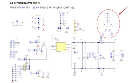

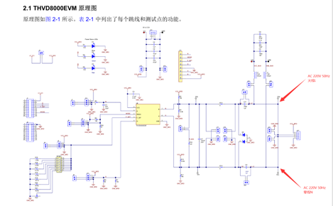

    a:下图是开发板应用的原理图。 图中所示的交流电源线是否直接连接到 TP3和 TP4网络以便使用?
    b  :下图是开发板应用的原理图。  图中红圈内的电路的实际功能是什么?

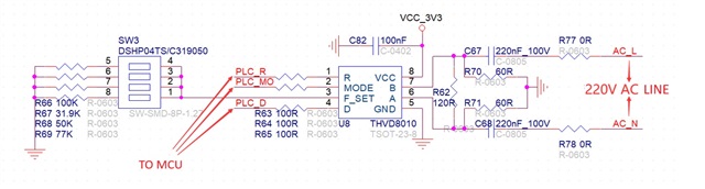

    c. 下面所示的实际应用(中性线 N 连接到 GND 地)的电路原理图是否存在问题?
    [报价]
    交流电压是多少? 如果该过大、THVD8000可能会损坏。 对于更高的电压、您需要使用变压器来隔离和衰减交流信号。 不过、我们的 THVD8000无法直接驱动变压器。
    [报价]
    电路板的那个部分用于直流电源(例如电缆供电、而不是板/器件电源)。 电感器 L1和 L2将电源与器件的调制信号输出隔离。
    [报价 userid="469122" url="~/support/interface-group/interface/f/interface-forum/1464466/thvd8010-application-issues/5656222 #5656222"]
    [报价]
    220V AC 对于此器件处理过多、将会发生中断。
    您需要使用变压器来保护器件。

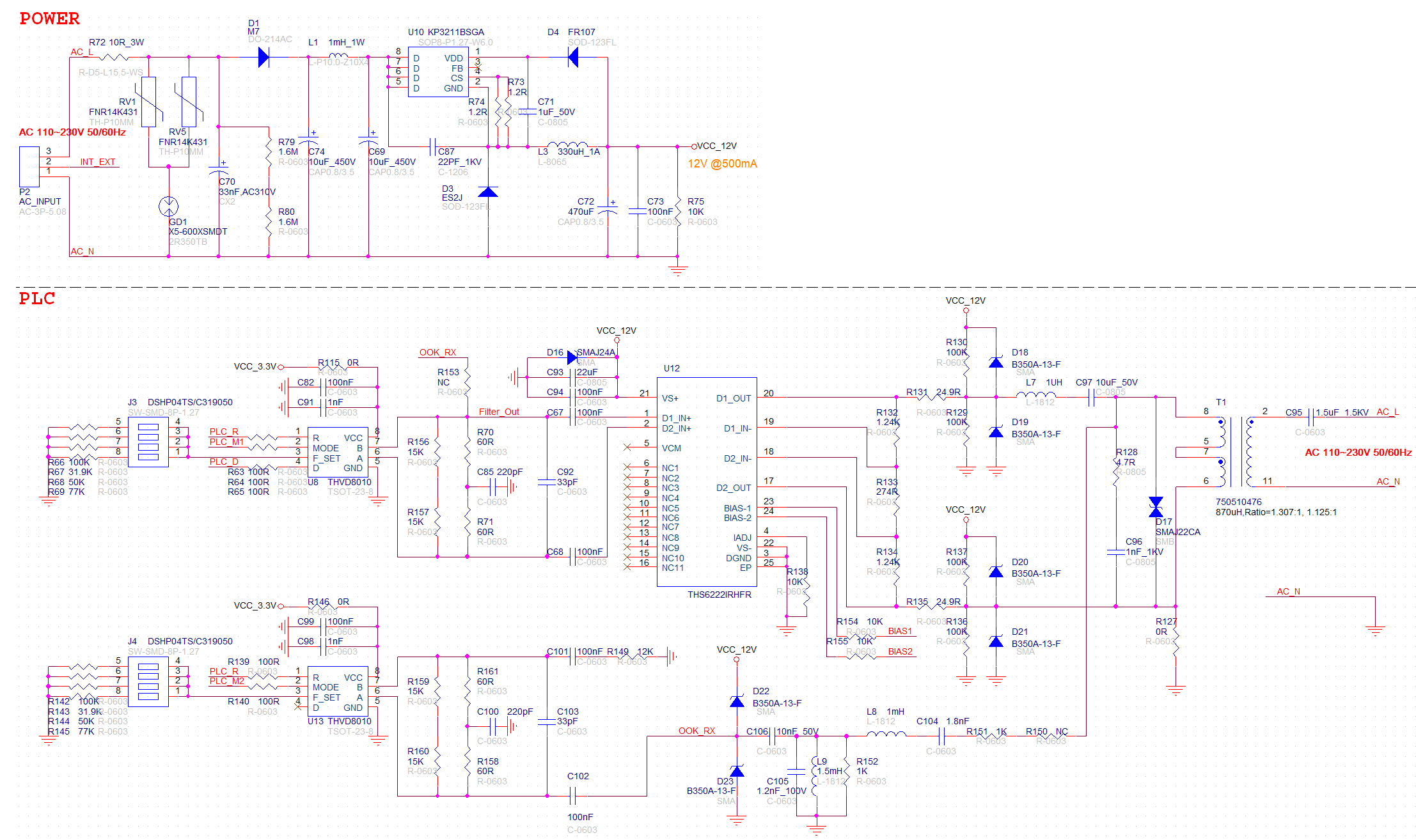

    Bobby、您好!
    谢谢。
    请帮助检查下面的原理图是否合理。
    Reed、
    编辑:我修改了我的回应,因为我意识到你在使用伪差分模式。
    参考设计中的偏置电阻 R154/155为10k Ω、原理图中的偏置电阻器为100 Ω。
    参考设计中的原理图在 THVD80x0 A/B 引脚上包含连接到 GND 的15k 下拉电阻器、这在您的原理图中是看不到的。 我会在此处设置它们、并使用"不填充(DNP)"以防万一。
    缓冲电阻器(R128)应为4.7欧姆。 这是参考设计上的一个错误。
    -鲍比

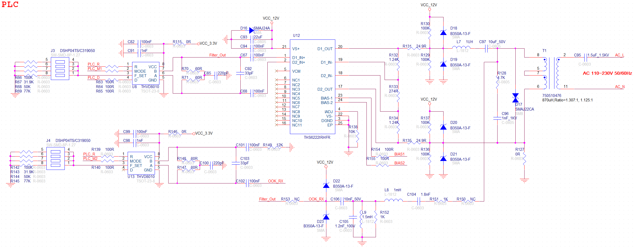

    Bobby、您好!
    请帮助查看下面的 原理图
    此图与单个 THVD8000解决方案兼容。
    此链接中的文档指出、可以使用单个 THVD8000解决方案。 我是否理解正确?
      使用 THVD80x0器件通过交流电源插座  www.ti.com.cn/.../slla590进行通信
