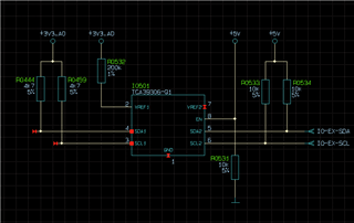

应用是可编程从(1.点火、2. 次级唤醒和 CAN 唤醒)。  必须 通过 TCA39306-Q1在 MCU 和 I/O 扩展器 TCAL9539-Q1之间建立 I2C 通信 。
在我的设计中、MCU I2C 引脚具有5V 域、 I/O 扩展器 TCAL9539-Q1具有3.3V 域引脚。
因此、是否可以为  TCA39306-Q1转换器 Vref2 (适用于具有5V 域的 MCU 侧)和 Vref1 (适用于具有3.3V 域的 I/O 扩展器 TCAL9539-Q1)提供设计支持、如下面的 SNAP 所示。
请尽快为您提供支持。
如果可能,我们可以有一个简短的电话, nenavath.laxman@zf.com 是我的官方邮箱 ID。
谢谢、此致
Laxman -硬件设计工程师
ZF CVCS -钦奈
    尊敬的 Laxman:
    提供的原理图中的 TCA39306-Q1的接线略微不正确。 要回答您的问题、 TCA39306-Q1肯定可以提供从 MCU 侧(5V)到 IO 扩展器(3.3V)的电平转换。
    正常设置应与数据表中的图7-1类似。
    EN 引脚上的电流接线的 EN = 5V。 EN 引脚连接到 PASSFET 的栅极电压、将 SDA1连接到 SDA2、将 SCL1连接到 SCL2。
    如果栅极电压= 5V、则实际上您具有类似于分压器的器件、通过内部 FET 从5V 侧切换到3.3V 侧。
    建议将接线更改为正常设置。
    Tyler

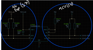

    正如您所说的、我刚才进行了如下 SNAP 所示的连接。
    该引脚是否适用于可切换和从5V 至3.3V 的电压转换器。
    请建议在此应用中也选择上拉电阻器。
    谢谢。
    其中+5V 来自 PMIC (FS8510)、+3.3V 来自 TPS7A1601A-Q1。
    尊敬的 Laxman:
    请允许我在明天中午之前给您回复。
    Tyler

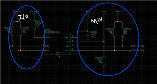

    您好、Tyler:
    抱歉、我在先前的原理图中连接有误、您可以在此处看到修改后的原理图。
    您能否确认此电路、它是否能与 Switching 一起用于翻译?
    在这里、TC375 MCU 的 I2C 是5V 电源轨、I/O 扩展器  TCAL9539-Q1的 I2C 是 3.3V 电源轨。
    尊敬的 Laxman:
    这是非常好的实施。
    唯一要推荐的其他细节是连接到5V 电源轨的去耦电容器(100nF 的电容器效果很好)、并尽可能靠近 IC 放置。
    除此之外、这非常适合5V 至3.3V 双向电平转换。
