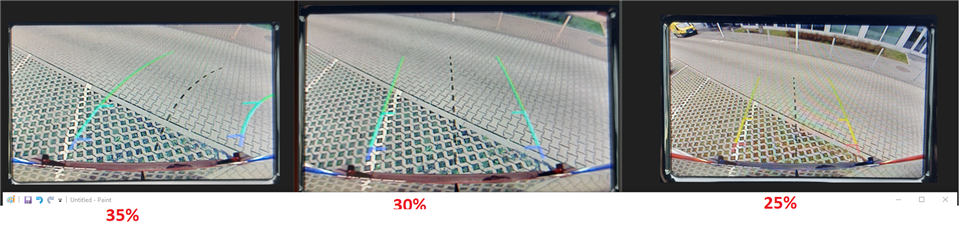

团队成员、您好!
在 RVC 中、我们必须 从此页面裁剪图像"VCapture -cv=1 -format=UYVY -dmode=none -cpos=6,4 -csize=1280x800 -bsize=1280x800 -spos=0、0 -size=1280x800 -pos=0 -0 -size=400x240 -fps=1000 -pipel=4 -nbufs=4 -vpol s=1、sync=1 、s=1、size-pol s=1、sync=1时钟缩放模式"是离散时钟模式-pol -pol -pol -1 -cohnc=1
对于此"vCapture -cv=1 -format=UYVY -dmode=none -cpos=199,245 -csize=892x558 -bsize=892x558 -spos=0、0 -ssize=892x558 -pos=0、0 -size=400x240 -fps=1000 -pipel=4 -nbufs=4 -vsync-nc=1 -pol 时钟模式=1 -syscop-1、则是离散时钟模式-pol =30-1、并且-synchronize-pol =1 -spo-mode=1 -pol -spo-mode=1 -spo-pol。
问题就像应用团队在分辨率和裁剪设置中的这一新配置后、 导致颜色失真。
在青色重叠的地方,有颜色失真,红色变成蓝色,黄色变成浅绿色,绿色变成深绿色?
我们使用该串行器 DS90UB914A-Q1来对应用程序端完成的缩放或裁剪操作、为什么出现失真。  这些是串行器的配置。

这已成为一个关键问题。  请执行必要的操作。 串行器侧是否需要重新配置?
    感谢您发送编修。 我看到使用的解串器是 UB914A -您能否确认使用的是哪个串行器? 这可能是 UB913A 或类似器件-如果是这种情况、您可以确认操作模式(10位或12位模式)吗?
    对于使用的两种视频分辨率、您能告诉我水平分辨率、垂直分辨率、数据类型和 FPS 是什么吗? 从上面提到的命令中、我会看到 FPS 标记为1000、并且会记录许多不同的分辨率。 请告诉我从传感器到串行器的输出是什么。
    此致!
    Thomas
    大家好、Thomas、我们检查了问题、问题不是串行器、而且串行器位于摄像头本身、QNX BSP 的 Vcapture 参数问题。 现在就解决了。
