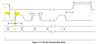

    我尝试了其他方法来隔离问题。  我有一个 Raspberry PI 通过 SPI 连接到 TCAN4550EVM 板。  我尝试读取 TCAN4550寄存器0。  我不会得到正确的数据。  您是否看到捕获的数据有任何问题?
    中卫
    尊敬的 Zhongwei:

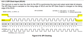

    SPI 使能和时钟之间可能存在一些设置/保持时序问题。  需要在使能引脚转换为低电平后至少28ns 出现第一个上升时钟沿。
    在您的图形中、它看起来在第一个上升时钟边沿和使能转换的同时、但没有足够的分辨率来确定这是否成立。  无论如何、使能引脚变为低电平后的第一个时钟沿都是下降时钟沿、根据 TCAN4550的 SPI 要求、这是不正确的、并且可能会导致 MOSI 数据出现错误和对齐错误。 如果为真、则读取的操作码0x41可能读取为0x20、这是不正确的、并解释为什么没有返回数据。
    如果 TCAN4550将这个第一个上升时钟沿解释为有效、那么如果最后一个边沿也被计数、那么也可能有65个上升时钟边沿、而使能信号为低电平。  时钟信号应具有空闲的低电平值、以帮助防止在事务开始和结束时产生额外的时钟边沿。  如果时钟空闲状态需要为高电平、则它应在使能变为低电平之前转换为低电平、然后保持低电平、直到使能转换回高电平。  此时、可以安全地再次将时钟拉至高电平、因为使能信号已结束 SPI 事务。
    MISO 信号还在与使能信号对应的第一个时钟边沿上转换这一事实也可能表明检测到了一个额外的时钟周期、从而导致 MOSI 数据的对齐错误。
    尝试调整 SPI 驱动器以匹配 TCAN4550的使能和时钟要求图。
