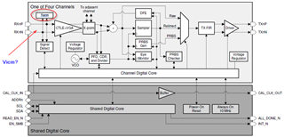

在数据表中、我看到"每个"差分 Rx 输入都有一个100 Ω 终端:
在"引脚功能说明"中、描述了以下内容:

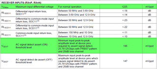

还显示了接收器输入规格:
问题1:接收器输入共模范围是多少{我看到"最大"VID = 1225mVppd}?
问题2:如果我要在其中一个 Rx 端口中注入1.611328125GHz 的时钟以便在其相应的 Tx 端口上生成 PRBS、那么交流信号检测是否相关{1.6GHz 时钟振幅是否需要"特定"级别}?
注意:我看到在 Rx 端口上将信号检测"置为有效"所需的192mVppd"最小"Vsdat 和在 Rx 端口上将信号检测"置为无效"所需的147mVppd"最大"Vsdt"

    我不确定接收器输入共模电压是多少。  但是、如果是对信号进行交流耦合、则共模电压由 DS250DF410接收器设置。  我认为这方面没有任何问题。
    2.是的,交流信号检测是相关的。  需要信号检测状态才能启用通道内的功能块。  可以通过寄存器手动强制启用信号检测、但考虑到您正在考虑的信号振幅、应该无需执行此操作。
