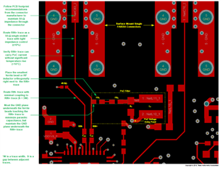

FPDIII 链路布局指南是否有长度限制?
    Lucy、您好!
    没有具体的长度要求。 但是、PCB 布线有建议的插入损耗和回波损耗长度要求。 在部分中、我们有一个针对 IL 整个高速通道(PCB+电缆+PCB)的 RL/RL 指标  5.4.6.1通道要求 说明。 如果您想要更详细的详细信息、请联系您当地的 FAE 并申请获取 FPD3通道规格文档。
    此致!
