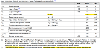

如果电流限制为< 20mA、可以过度驱动 TCA9539-Q1 (配置为输入或输出)的端口吗?  电压可能高达35V、但它们的电流受限于与扩展器端口(10k +)串联的大电阻器。
    绝对最大额定值表明您必须将 I/O 钳位电流限制在20 mA 以下。
    当一个电流流入电源时、它可能无法吸收该电流并增加其电压。 检查是否不会发生这种情况、或钳制其电压。

    从绝对最大额定值来看、20mA 钳位电流看起来仅适用于输入端的负电压:
    数据表不是很清晰、但是 IIOK 规格意味着 I/O 引脚具有一个连接到  VCC 的钳位二极管

    此部分的数据表可能有点混乱、但鉴于输入可以承受5V 的电压、请参阅以下注意事项:
    我想可以假定 VCC 没有内部钳位二极管。

    您是对的。 TCA9539-Q1在引脚和 VCC 之间没有钳位二极管。
    建议工作表表明钳位二极管并不存在。 允许使用输入为5.5V 的 A VCC = 3.6V。 如果已放置钳位二极管、则最大值很可能会设置为 VCC 或 VCC + 0.5V。

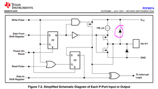

    在类似的 I/O 扩展器 PCF8574中、我们展示了钳位二极管、并且它与数据表中建议的工作条件保持一致:
    推荐操作:
