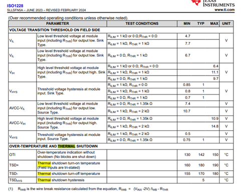

在 ISO1228中、FAULT 信号会在多高的温度下变为低电平?
    Achal、您好!
    感谢您的提问。
    请参阅下面的数据表部分
    此致!
