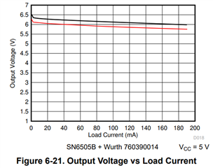

大家好、团队成员:
我想知道 Vcc = 4.8V 且  使用 Wurth 760390014变压器时输出电压与负载电流之间的特性
图6-21是 Vcc = 5V 时的图。
理解当 Vcc = 4.8V 时、输出特性比该特性低0.26V 是否正确?
(即红线的特性。)
*1:( 5V–4.8V ) x 1.3 = 0.26V
*2: Wurth 760390014是1:1.3
    是、但考虑 VCC = 5V、则 VOUT = VCC * N = 5V * 1.3 = 6.5V 的情况。 VOUT= 6.5V、仅在空载时。 该曲线显示了在190mA 的负载范围内预期的输出电压下降程度。 VCC = 4.8V  时、空载时 VOUT = VCC * N = 4.8V * 1.3 = 6.24V、并期望在190mA 上出现类似的500mV 压降、如 VCC = 5V 时的图中所示。 6.24V-500mV=5.74V (蓝色曲线)和~5.5V (红色曲线)。 如果在输出端使用5V VCC、则应该能够在4.8V<LDO<5V 时保持5V 稳压、并具有500mV 的余量。
