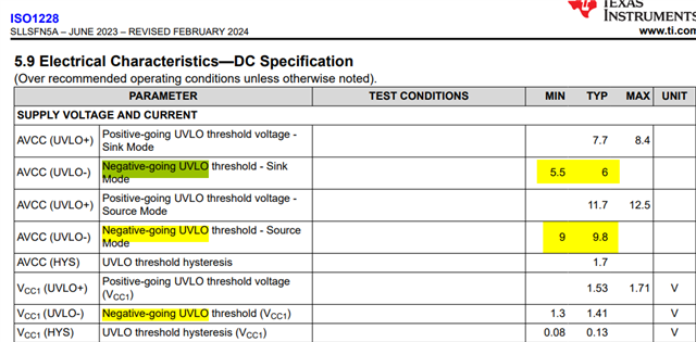

您能告诉下面哪个电压功率损耗检测发生了吗?
    Achal、您好!
    当 AVCC 低于欠压锁定负阈值(AVCC (UVLO-))时、功率损耗检测标志将升高。 灌电流模式和拉电流模式的阈值将不同。
