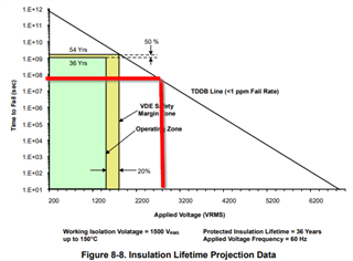

客户要求在高压和低压之间施加3000V 的绝缘和电压阻测试、持续时间为5秒。
由于需要多次测试、您能否说明 此测试是否会影响 ISO6741QDWRQ1的寿命以及它可以耐受多少次测试?

    您的问题似乎与绝缘寿命 TDDB 图相关、如下所示:
    此图显示了施加特定电压时器件的寿命。 从上图可以看出、应用3000Vrms 时、器件寿命约为 1 * 10^8秒(3.16年)。
    [quote userid="460540" url="~/support/isolation-group/isolation/f/isolation-forum/1475763/iso6741-q1-lifetime-impact-for-high-voltage-strike-test 由于它需要多次测试、您能否评论一下 此测试是否会影响 ISO6741QDWRQ1的使用寿命以及它能承受多少次测试?
    使用高电压进行测试通常会影响器件的寿命。 我们无法评论  您可以执行的测试的确切数量、但如果提供了原理图、测试设置说明和测试标准等其他信息、我们可以提出建议和注释以帮助您进一步指导。
