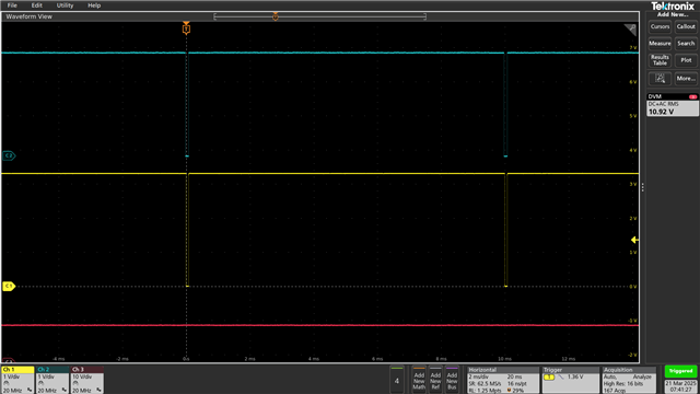

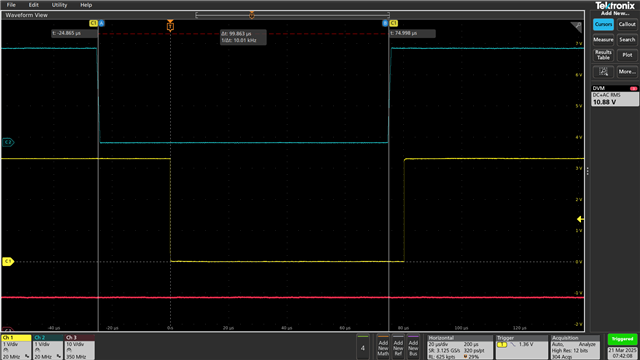

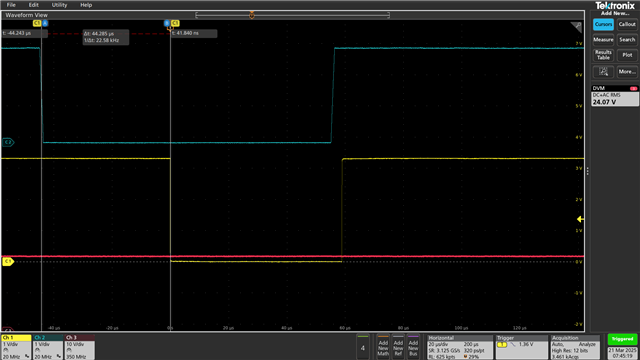

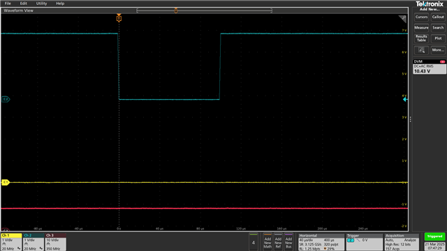

    我将电容器 C_HOLD 从10nF 更改为220pF 并重复测试。 我注意到、当 VINx 的输入低于10、4V 时、VOUTx 的输出端不再出现任何脉冲。 所以案例#2实际上不再适合我。
    我将在附件中放入我捕获的示波器波形、测试设置图片以及原理图更正(按需)。
    测试信号由具有50欧姆端接电阻的函数发生器生成。
    信号的上升和下降时间设置为1us。 信号 频率为100Hz、脉冲宽度为100us。
    信号振幅为3.3V
     iso1211EVM 的电压电源也为3.3V
    对 ISO1211EVM 所做的修改为:
    引脚5和6从 PCB 上提出并处于空气中。 而引脚6连接到光耦合器晶体管的集电极。 发射器连接到 FGND。 流经光耦合器 LED 二极管的电流限制为430 Ω。 使用通用 ACPL-217-50DE 光耦合器。
    波形显示
    -测试信号为蓝色,
    -输出信号为黄色
    -输入信号为红色。
    对于 C_HOLD、我不明白您是如何测量的、因为它与 VINx 位于同一个节点上。 请您解释一下。

    尊敬的 Gorazd:
    感谢您分享所有要求的信息、这非常有帮助、有助于我更好地了解这种情况。
    对于 C_hold、我不明白您是如何测量的、因为它与 VINx 位于同一节点上。 请您解释一下。
    CHOLD 和 VINx 之间有一个 RTHR 电阻、因此这两个电压可能会略有不同、但它们会成比例。
    好像您要将24V 电源连接到 VINx 引脚来表示高输入、而要将其设为低电平、则需要降低电源电压。 这不起作用、因为断线检测电路可 与具有非零 Ioff 的实际开关配合使用。 请参阅下面的一些屏幕截图、其中这些屏幕截图讨论了  IOFF 并介绍了操作。
    如上所述、您必须使用24V 和 VINx 之间的开关、开启/关闭以创建高/低数字输入、并包括一个电阻器 RMEG 以提供 Ioff 电流。 您可以选择 RMEG 作为100kΩ、以便有足够的电流为 CHOLD 充电。 或者、您也可以避免使用开关、只需在24V 和 VINx 之间连接100kΩ 即可重新创建开关的开路条件。
    完成此操作后、您应该会看到在情况2的 OUT 引脚处出现脉冲。
    请注意以下几点:
    1. 较低的 RMEG 可实现更好的 CHOLD 充电、因此、首先优先选择100kΩ。
    2. 更高的 CHOLD 可以保持更多的电荷、因此、从10nF 开始、并在测试时根据需要增加。
    3. 测试信号的脉冲宽度越高、CHOLD 中存储的电荷越高。 因此、应从24ms 的脉冲宽度开始、之后如果时间过长、则可以减小。 我看到您使用的脉冲宽度约为100µs、我们建议您从24ms 开始。
    请在您的解决方案中考虑上述所有建议、它应该可以正常工作。 谢谢、在您完成测试后、请告诉我您的观察结果。

    感谢您的解释、它现在按所述运行。
    RMEG 在这方面发挥着重要作用。 感谢您向我指出这一点。
    现在电容值、电源电压 VINx 和脉冲宽度之间存在差异。
    具有更宽的脉冲、一切正常。 对于小脉冲、我会 遇到问题、因为我无法为电容器充电足够多以在输出端产生脉冲。
       在我的应用中不能接受宽脉冲宽度、因为我的 STO 电路会对此进行响应。
    我还  有关于 OSSD 脉冲的问题、它们是否会干扰诊断?
    非常感谢您的答复。
    尊敬的 Gorazd:
    感谢您的更新、我很高兴知道您能够使产品正常工作。
    我明白需要宽脉冲的问题。 使其在不增加脉冲宽度的情况下工作的唯一另一种方法是通过降低 RMEG 来增加漏电流、从而使 CHOLD 充电速度更快。
