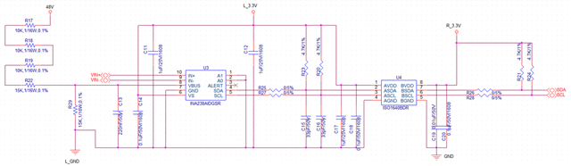

我的客户使用 ISO1640与 INA238连接的隔离式 I2C 接口电路如下所示。
问题1:  请查看上述电路设计、看看是否存在任何问题。

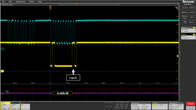

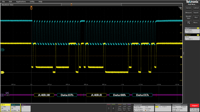

问题2:  它们存在以下问题:在电路板测试期间、I2C 通信在室温下正常工作、但在低温下不工作。
    以下是对 INA238和 ISO1640之间 I2C 连接的测量:
    1)室温(正常)
     2)低温(约-20度)
       请告知导致此问题的原因以及如何解决此问题。

    感谢您的联系。 我看到设计有两个问题、我的意见如下:
    1. SIDE1连接到 INA238、因此两种器件之间的逻辑兼容性不匹配:
      1. ISO1640的 VOL1 (max)为0.71V、而 INA238 - VIL (min)为0V、VIL (max)为0.4V。
      2. 在上述情况下、WO 设备之间不会发生通信。
      3. 请参阅此常见问题解答,了解 VOL1 (max)为何在较高的方面: https://e2e.ti.com/support/isolation-group/isolation/f/isolation-forum/757564/faq-why-is-the-logic-low-level-output-voltage-vol1-up-to-0-8v-on-side1-of-the-iso1540-iso1541-and-iso1640-iso1641-bidirectional-i2c-isolators
    2. 即使逻辑兼容性在某种程度上实现了假设匹配、ISO1640的 SIDE1的电容负载也接近40pF 限值。
    我建议交换 SIDE1和 Side2、然后进行测试。

    客户通过换用1侧和2侧对其进行了测试、并确认没有低温问题。
    您能否告知在不交换 ISO1640的情况下将 INA238替换为 INA226 (VIL:0.3*VS)是否可以解决问题?
    JH
    尊敬的 JH:
    INA226的 VIL 约为0.99V、并应与 ISO1640 SIDE1逻辑电平兼容。 但请检查 INA226的最小 VIL 数、该值应高于0.71V 的 VOL1 (max)。
    此外、在不交换 ISO1640的情况下、我看到33pF 电容构成威胁、因为1侧允许的最大电容负载为40pF (2侧为400pF)、如果我们在 PCB 上添加引线电容器、就会发生这种情况。 我建议在 SIDE1的 SDA/SCL 线路上使用较低或无电容进行测试。
