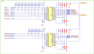

您好:
我使用 ISO1228接收器和 SOM Kria K26读取电路板的外部输入。 输入与接近传感器相关、它们为低电平有效。 场侧的基准电压为15V、而连接的原理图中的电源逻辑为1.8V。 从原理图中可以看出、我们使用两个具有相同配置的 ISO1228元件、但 U21工作正常、虽然我们无法正确从 U22读取输入信号。 原理图中是否存在任何错误或我们可以修改的任何内容?
提前感谢您的关注、
Maria Vittoria

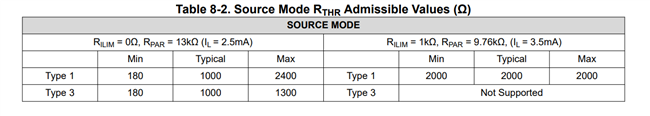

    您好 Maria、
    感谢您联系我们。  拉出模式的建议电阻值如下所示。
    为了使器件在各种条件下正确运行、RILIM 和 RPAR 应与上述任一部分匹配。 目前、原理图使用的 RTHR 和 RPAR 超出了 RILIM = 1k 的建议范围。 我怀疑 U21的当前设置可以 、但 U22的设置不可以。
    将 RILIM 切换为0欧姆以实现更宽的 RTHR 范围、然后将 RTHR 设计为大于180欧姆。
    Andrew
    您好、Andrew、
    感谢您的回答。 我更改了电阻值、 现在、R343=0r、R354、R357、R359、R365 = 1K、但 U22仍然无法正常工作。 原理图上是否还有其他问题?
    再次感谢您、
    Maria Vittoria
    您好 Maria、
    我将继续回顾。 但是、您是否也可以使 R370=0r?
    此外、AVCC 应该有一个1nF 电容器、距离电源引脚(数据表中的 C_FIL)不到2mm。
    您好、Andrew、
    我们也做了 R370=0r、但 U22仍然无法正常工作。 我还确认、每个元件附近有 C_FIL=1nF。
    我们测量 OUT_EN 引脚(27)、在两个元件上均可获得1.8V 电压。 对于 nFAULT 引脚(26)、当我们在 U22上测量0V 时、我们在 U21上得到1.8V 的电压。
    谢谢您、
    Maria Vittoria
    您好 Maria、
    我再次回顾一下、由于 AVCC = 15V、需要更改 RTHR。 我使用 ISO1228计算工具|德州仪器 TI.com 重新计算了 RTHR。 假设 AVCC = 15V 且 ON_STATE_MIN = 8V、RTHR 应~500 Ω。  R354、R357、R359、R365 = 500 Ω。
    Andrew
    您好、Andrew、
    即使使用 RTHR=500欧姆、nFAULT 引脚上的电压仍为0V。 我们在场侧的输入端测量0V、在 U22的输出引脚上测量0V。 在 U21上、我们正确测量输出引脚上的1.8V。
    谢谢您、
    Maria Vittoria
    您好 Maria、
    [引述 userid="616518" url="~/support/isolation-group/isolation/f/isolation-forum/1514470/iso1228-impossible-to-read-proximity-switches/5834246 #5834246"]我们在现场侧的输入端测量的电压为0V、在 U22的输出引脚上测量的电压为0V。
    这对我来说是合理的、因为当磁场侧的输入为0V 时、U22逻辑侧的输出也应该为0V。 仅当场侧输入电压为15V 时、输出才会变为1.8V (逻辑"高电平")。
