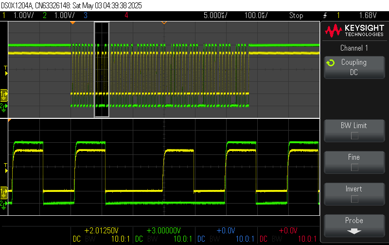

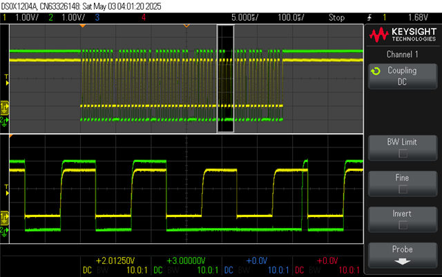

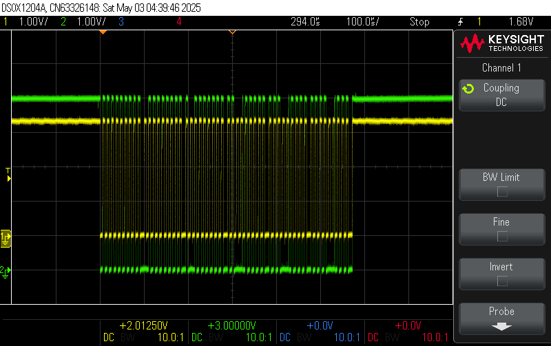

我们在 I2C 电平转换应用中使用 ISO1641、其中1侧为3.3V、2侧为5V。 我们不需要隔离特性、因此器件两侧的接地端连接到我们的公共接地网。 器件两侧都有 SDA 和 SCL 上拉电阻、每个电阻为2.43k Ω。 我们观察到在电平转换器的一个6字节事务中、偶尔1侧的时钟脉冲未在2侧镜像、而2侧仅为时钟脉冲保持低电平。 不会很快、这里是100kHz。 时钟信号通过时、它们在隔离器/电平转换器两侧的示波器上看起来非常干净。 在初级侧、我们有2个其他 I2C 器件连接到总线(如果您包括主器件、则为3个)。 我不会期望这违反电容限制、如果我感到惊讶的是、我们始终有相同的时钟脉冲无法通过。 我想知道您是否对尝试解决此问题有任何建议?
在下面的示波器迹线中、黄色迹线是3.3V 的1侧 CLK 信号、绿色迹线是5V 次级侧时钟。 您可以看到、一些黄色时钟脉冲没有从1侧到达2侧、有时部分通过初级侧时钟信号、次级侧会突然上升、并再次开始跟踪初级侧。

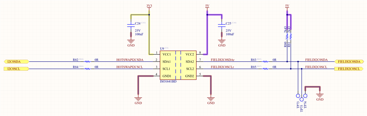

    此外、还想包含器件的原理图片段。 请注意、1侧上拉电阻位于不同的工作表上、但它们存在。
    尊敬的 Neal:
    感谢您联系我们并提供详细的意见。 请在下面查看我的评论:
    1. 从示波器屏幕截图中观察到的上升时间越长、看起来可能是 SIDE1上的电容问题
      1. 要调试此角度、请断开 SIDE1上的其他两个器件、仅让主器件连接在 SIDE1上、然后检查从 SIDE1到 Side2的相同序列。
      2. 您还可以在安装所有3个器件后检查总线电容并确保该值小于80pF。
      3. 现在不确定为什么相同的时钟脉冲会持续丢失。 请在上面告诉我们、以便进一步找出原因。
    2. ISO1641的 VOL1 (Max)为0.71V。 确保主器件和 SIDE1之间的逻辑兼容性得到注意。 信号主器件的 VIL (min)应大于0.71V
      1. 上述注释对于从 Side2到 SIDE1的传输更有效、但要确保总体上考虑逻辑兼容性。
    3. 一般而言、为了实现 ISO164x 的理想运行、始终建议在 SIDE1上仅使用单个节点、如第9.2.2节所述。 因此、请仅在 SIDE1上连接单节点主器件的情况下检查传输。
    期待您的反馈。
    Varun
    您好 Varun、
    感谢您的答复和后续问题。 在尝试收集所请求的数据时、我注意到、当电平转换器缓冲器次级侧的其中一个器件与总线断开连接时、问题就会消失。 我在电平转换器缓冲器 IC 和故障器件之间放置了一个小型串联电阻器、并发现当 SCL 网络被意外拉低时、串联电阻上的电压表明电平转换器缓冲器 IC 并不是将网络保持在低电平的电平。 因此、我已联系该故障器件的制造商以寻求进一步支持。 我认为 ISO164x IC 不存在需要解决的问题、因此很抱歉在不完全了解问题根源的情况下沿着该路径前进。 再次感谢您提供的支持。
