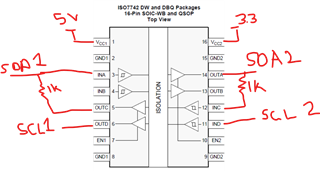

器件型号:ISO7742
上一页: https://e2e.ti.com/support/isolation-group/isolation/f/isolation-forum/663106/iso7742-could-iso7742-be-used-in-i2c-isolation
除了上述帖子外、我还在增加阻力。  你对此有何看法?
    这将不起作用的原因相同。 此外、OUTC 前面的电阻器将防止其将 SDA1 拉至足够低的水平。
