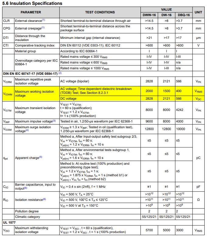

许多 TI 隔离器具有 DIN EN IEC 60747-17 (VDE 0884-17) 增强型认证。 该标准中增强型绝缘的主要要求之一是、基于 TDDB 数据的寿命期故障率[FROL]为 1ppm。 基本绝缘的要求仅为 1000ppm。
TI 能否提供有关在只需要功能绝缘的更高电压下使用这些器件的任何指导? TI 能否提供 1000ppm TDDB FROL 数据(通常用于基本绝缘)以指导用作功能绝缘?
    您好、John:
    感谢您的联系。
    我知道、当施加更高的工作电压时、您正在查找与 TDDB 相关的 ppm 数据。 数据表上提供的 TDDB 数据以及 ppm 数据基于数据表中列出的额定工作电压进行测量:
    由于我们在认证以及数据表中获得的数据都基于器件绝缘等级、因此当器件承受的工作电压高于器件的额定电压时、TI 不能保证器件正常运行或器件的故障率。
