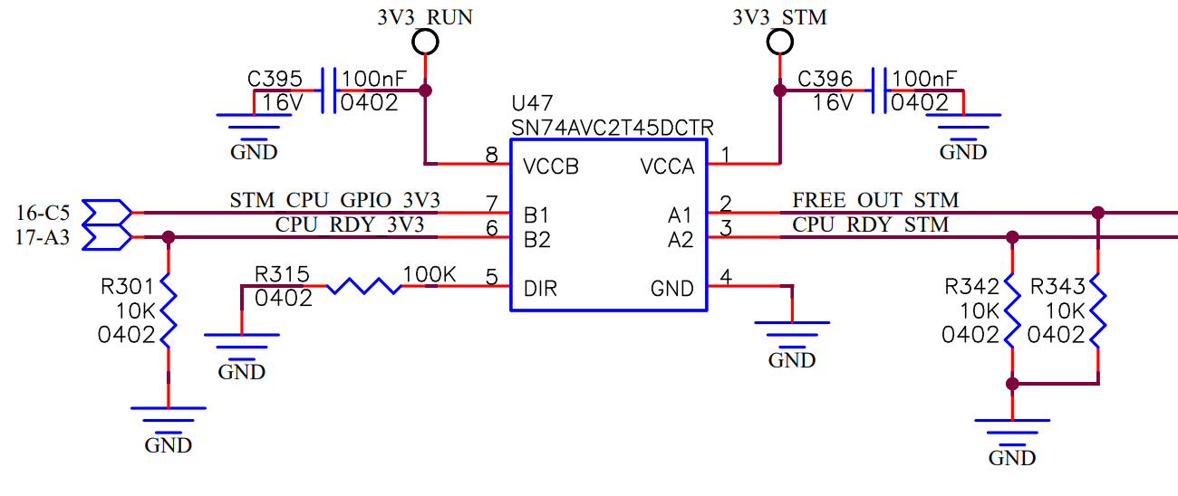

我使用 SN74AVC2T45 来实现从 CPU 连接到 STM32 的 GPIO 之间的电气隔离。 以下照片显示了我的设置

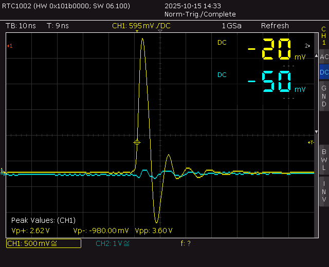

在此设置中、首先启用 3V3_STM、然后在按钮按下 3V3_RUN 之后会启用。 当 3V3_RUN 启用并逐渐上升时、电平转换器的 A1 和 A2 输出似乎有轻微的振铃、会导致 STM32 上的误触发。 以下示波器捕获以黄色显示 A2 输出、以蓝色显示 B2 输入:
测量表明、当 3V3_RUN 达到 600mV 时、每次启用 3V3_RUN 时都会发生这种情况。 我添加了一个与 R342 并联的 1nF 电容器来查看这是否会放大振铃、它会产生一个输出、其中输出 A2 为绿色、输入 B2 为橙色、3V3_RUN 电源为黄色:
在我看来、该输出是由电平转换器在看到 VCCB 达到使能阈值后默认尝试将输出驱动为高电平引起的、尽管输入在整个启动过程中被拉至低电平。 我已经尝试将 DIR 引脚上的 100k 下拉电阻替换为 0 Ω、看看这是否可以修复 ti、但这并没有产生任何变化。
这是否是该器件的正确操作? 是否有任何方法可以防止在启动期间发生这种情况?

    由于该器件始终处于启用/激活状态、因此我们需要确保在输出缓冲器 (VCCA) 之前先为输入缓冲器(在本例中为 VCCB)上电。
    您对可能原因的描述是正确的。 当 VCCB 稳定且 VCCA 开始斜升后、当 VCCA 达到使能阈值时、输出引脚上将出现“毛刺脉冲“。
    有两种方法可以解决不必要的干扰:
    1) 在 VCCA 之前斜升 VCCB
    2) 切换到 SN74AXC2T45。 AXC2T45 具有兼容 AVC2T45 的引脚对引脚兼容性、并且具有改进的 POR 电路、可消除不必要的输出干扰。
    Josh
    您好、Joshua、
    在 VCCA 之前斜升 VCCB 违反数据表中的建议、因此我将该器件替换为 SN74AXC2T45 、发现这解决了问题。 我将继续使用 AXC2T45 器件进行设计。
