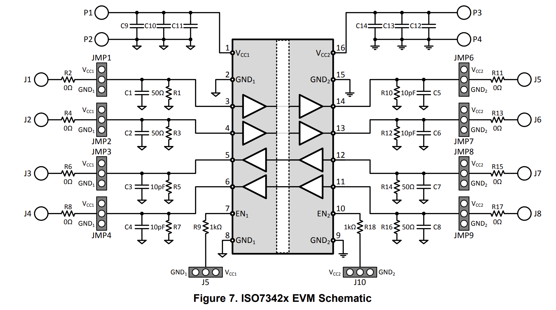

关于 ISO7342CEVM、我有两个问题
1.
我想 通过 JMP1 的 Vcc1 和 JMP6 的 Vcc2(而不是 P1 和 P3)提供 VCCS (3.3V)。
有可能吗?
2.
JMP1 和 JPM6 的第二个插座是否可以用于信号输入/输出而不是 SMA 连接器?
提前感谢

    否、P1 和 P2、P3 和 P4 端子专用于器件的 VCC 和接地。 这些引脚还容纳器件的去耦电容器。 绕过这些去耦电容器、器件行为和器件运行可能会受到影响。
    是否可以是 JMP1 和 JPM6 的第二个插座、用于信号输入/输出而不是 SMA 连接器?  [/报价]
    是的、这是可以做的。
