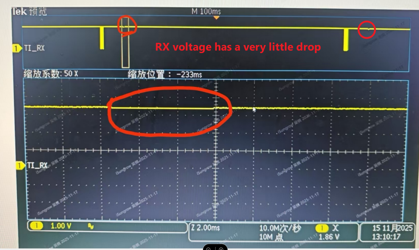

尊敬的团队:
 在客户侧测试 ISO1410 时、我发现当 TX 发送数据时、RX 电压的压降很小(但不明显)。
根据我的理解、当 TX 发送数据时、RX 为高阻态、并且有连接到 3.3V 的外部上拉电阻器。 您能帮助我了解 TX 发送数据时 RX 电压为什么会有很小的下降吗?
非常感谢。
Yang
    您好 Yang、
    感谢您联系我们。 我认为纹波很小是由于输入侧在 D 引脚输入信号时所消耗的电流有限。
    表 7.11 电源电流特性(驱动器启用,接收器禁用)显示了存在输入时的电流性能。
    假设去耦电容器存在并靠近电源引脚放置、那么该纹波不是问题。
    Andrew
    您好、Andrew、
    去耦电容器 (4.7uF + 100nF) 并靠近电源引脚放置。 我得到了客户的波形。 如您所见、VCC 非常稳定。 因此、我想 TX 和 RX 电路之间可能存在一些内部关系。 请帮忙检查一下。 谢谢。
    Yang
    尊敬的 Yang:
    这种电压骤降极小、实际上不是操作问题。 TX 和 RX 引脚位于同一芯片上、但两者之间没有内部/行为关系。 这是否会导致客户的应用程序出现问题? 这是否是客户面临的问题的其他原因?
    您好、Andrew、
    它不会导致问题、客户只是对根本原因很好奇。 可能需要联系设计团队? 或者你能在你这边测试吗? 谢谢。
    Yang
    尊敬的 Yang:
    技术。 您能否分享一个原理图以及 TX 正在传输数据时 RE/的状态? 此外、测量中显示的 VCCx 为哪一侧?
