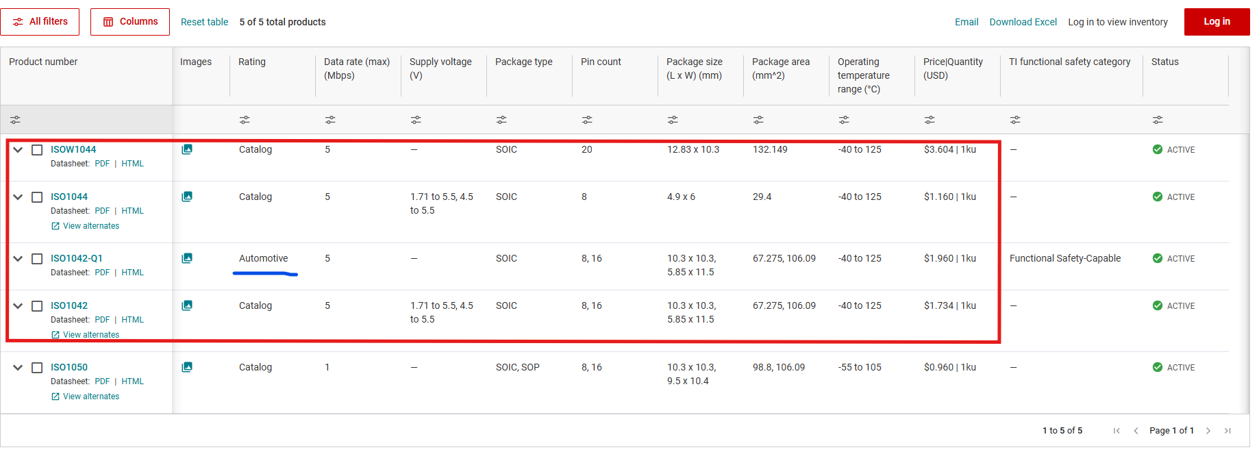

您好的团队、
我正在尝试了解 ISO1044 和 ISO1042‑Q1 CAN 收发器之间的区别。 理论上、两款器件似乎具有相似的温度额定值、但 ISO1042‑Q1 被指定为汽车‑级 IC、而 ISO1044 未被指定。 您能否澄清哪些其他要求、资质认证或设计注意事项使 ISO1042‑Q1 符合汽车标准(例如 AEC‑Q100)、以及 ISO1044 为何不符合这些相同标准? 我想了解这些器件在基本电气规格之外的具体优势。 这将‑我确定 ISO1044 是否适合用于暴露于汽车类 T Ü V S Ü D(如电气和环境应力)的系统。 尽管我们的用例是工业用例、但我希望澄清上述主题。
谢谢你
Sanath
    尊敬的 Sanath:
    我们不能向您披露设计细节、也不能因为机密性原因而导致这两种器件不同。
    所有 AEC-Q100 器件都要经历额外的测试和鉴定阶段、以确保为 OUT 客户将 DPPM 保持在小于 1 的水平。
    因此、我们建议您也将符合汽车标准的器件用于类似汽车的应用。
    我们不能再披露任何信息。
