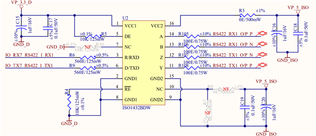

对于 ISO1432BDW、您是否可以 在 RS422 线路上推荐串联电阻器以实现最大 921600 波特率?

    只需澄清  ISO1432 的查询:
    您能否确认并建议此器件在 921600 波特率下需要多大的串联电阻和端接电阻值?

    您好、Andrew、
    我在 Rx 线路上有一个 120 Ω 端接。 我一直在问 每条数据线上的串联电阻、是否需要这种电阻? 100 欧姆电阻器、如下共享 波特率最高为 921600。 此外、如果线路上没有串联电阻会怎么样?

    尊敬的 Archie:
    感谢您的澄清。 R105- R108 系列电阻器不需要运行、并被视为可选元件。 但是、100 Ω 的电阻对于该设计来说过高。 此类串联电阻器有时用于衰减或减少总线上所需的单个噪声。
    如果 TVS 钳位电压高于收发器总线引脚的指定最大电压、A 和 B 总线上的串联电阻器会限制收发器看到的剩余钳位电流。 这些电阻器的阻值通常非常低 (~10 –20Ω)、选择这些电阻器时应能适应适当的功率级别。    有关更多详细信息、请参阅 2.4 系统设计理论 — IEC ESD、EFT 和 Surge RS RS-485 总线保护设计指南(修订版 B)。
