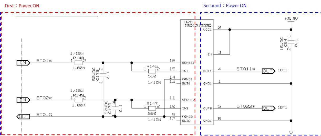

我将使用 ISO1212DBQ 构建安全电路。 在为电路板上电之前、我计划从外部提供初级侧电源(例如 SENSE1、SENSE2、IN1、IN2、FGND1 和 FGND2 通电)、然后为电路板本身供电(通过为 VCC1 提供 3.3V 电压)。 这种使用是否会对器件造成任何问题? 如果有任何问题、请告诉我。
    您好 Katayama-San、
    可以在 VCC1 之前为输入级供电。 ISO1212 的 1 侧和 2 侧完全相互隔离、无需担心这样做。
    原理图看起来不错、应该可以正常运行。
    Andrew
