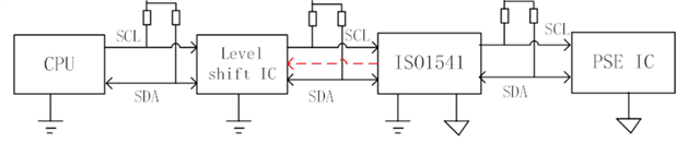

我注意到 ISO164x 系列的 VOL1 = 650mV(标称值)、710mV (max)。  您是否有任何最大 VOL = 400mV 的 I2C 隔离器器件  例如、该器件可能需要驱动 TI p/n LP5569RTWR 的 4-6、其 Vil = 400mV (max)。  因此、它们不兼容(如果从一侧驱动)。  如果所有 I2C 隔离器器件都这样工作(避免二极管出现闩锁效应)、您对此有何建议?

    如果 SIDE1 上需要较低的 VOL、则需要在 SIDE1 和  LP5569RTWR 之间插入一个 I2C 电平转换器。 TCA980x 和 TCA9517 是一些 I2C 电平转换器、此处可用于将 SIDE1 与 LP5569RTWR 连接。 类似于下面的方框图:

    为了保证两个器件之间的逻辑兼容性 —  ISO604x 的 VIT (min) 需要大于 ISO1641 的 VOL1 (max)、这确实是 ISO604x 1.8V 电源条件下的预期情况。

    我认为您的问题对于 I2C 通信来说没有意义、因为它是一种双向协议、ISO604x 是单向数字隔离器、在数据线上没有上拉支持。
    为了避免进一步的混淆、我要清楚地指出、如果需要 VOL1 I2C=0.4V 的 (max) 通信、那么 TI 推荐使用 ISO1641 SIDE1 与 LP5569 之间的缓冲器(如 TCA980x)、也是实现可靠 I2C 通信的行业实践。
