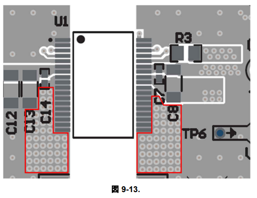

    如果问题特定于  RLIM 的布线(引脚 32)、 电阻器放置需要 靠近引脚 32 并且位于输出电容分压器的 COM 中点之间。 RLIM 电阻器 (R3) 右侧显示的过孔布局连接到 COM。

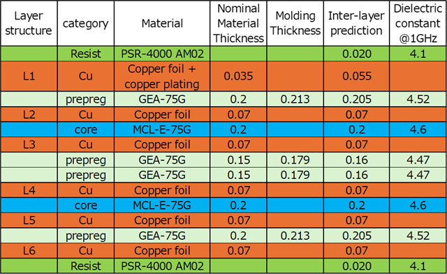

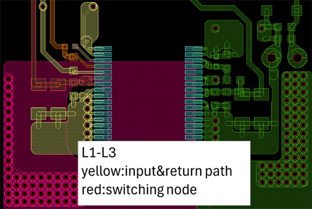

    我担心的是第三层开关节点(红色)是否会影响第一层和第二层的输入线路(黄色)。 电路板的内层由磁芯绝缘。 如果您有任何见解、请告诉我。

    这是一个有关所有输入端子和模式的问题。
    尊敬的 Yushi:
    我们的布局建议是将 大容量 VIN 电容器尽可能靠近 0.1 µF 高频旁路电容器并与之并联、并且两个电容器与 IC 位于 PCB 的同一侧。 如果电容尽可能靠近输入引脚放置、则噪声影响可能非常小。 目前、我们没有任何布局相似的参考数据来评论噪声影响。
    谢谢。
    我没有收到我想问的问题的答案。我认为“禁止“区域(包括内层)是布线的限制范围。 是否有任何有效的方法来利用它们? 如果在转换器设计中使用理想布局时有一个示例、我想参考一下。
    尊敬的 Yushi:
    器件 布局指南建议避免在 UCC14140-Q1 下方布线铜线、以保持完整的爬电距离、间隙和基本电压隔离额定值。 如果要求是基本隔离、则排除间隙可以比增强型隔离要求 (8mm) 小 50%。 我们目前没有显示 如何 利用禁止区域的参考设计。
    谢谢。
