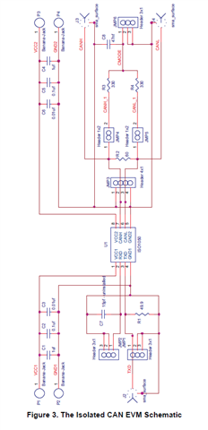

    我想通知您、ISO1050 的问题现已解决。
    QJ Wang 提到他计划使用 ISO1050EVM 评估板进行测试。 在检查共享的评估板电路后、我在电路中进行了类似的更改。 在进行这些修改后、通信开始正常工作。
    我再次连接了我现有的 ISO1050 电路以供您参考。 在此电路中、我将 R6 值从进行了更改 120Ω 至 60Ω 、电路仅在此更改后工作。

    Rajamurugan,
    感谢您分享终止后解决了您的问题。
    (1) CAN 标准旨在使用总线上的 60 Ω 端接电阻。 端接电阻可确保 CANH 和 CANL 达到适当的电压电平并减少噪声反射。 在具有多个 CAN 节点的系统中、正确的端接会有很大影响。 您在调试中共享的波形是 CANH-CANL 差分波形。 当分别观察 CANH 和 CANL 时、此类端接问题可能更容易进行评估。
    (2) ISO1050 EVM 设计为单独进行评估测试、这就是使用 60 欧姆电阻器来模拟理想总线的原因。 EVM 也是 ISO1050 的理想配置和布局。  ISO1042DWEVM 评估板 (使用不同的引脚排列和可选的 CMC) 更加简化、并使用 120 欧姆的分裂端接方案。 这两个 EVM 都是理想电路配置的参考。

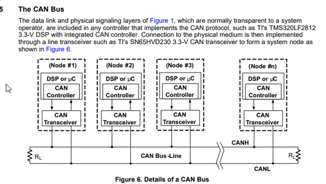

    (3) 120 欧姆电阻器是要使用的正确值;但是、典型应用使用两个 120 欧姆电阻器、这两个电阻器放置在总线最远节点的 CANH 和 CANL 之间。 由于每个节点处的 120 欧姆电阻器并联、因此有效电阻为 60 欧姆。  我们有很多应用手册可以帮助介绍此主题并展示阻抗不匹配的影响: 端接如何提高 CAN 收发器中的 EMC 性能 以及 控制器局域网 (CAN) 简介(修订版 B)。
    以下是典型应用:RL = 120 欧姆。
