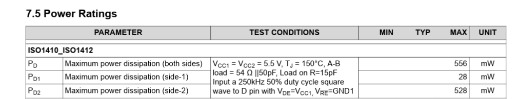

尊敬的团队:
我们在控制电子系统中使用 ISO1412DW IC 进行通信。 我们想知道功率耗散是如何计算的。 我们在 RXR 侧使用 5V 电压、在 MCU 侧使用 3.3V 电压。 在这种情况下、我们如何解读 IC 中的功率耗散?
    您好 Hridya、
    感谢您联系我们。 7.5 表是最大功率耗散。 您可以将这些视为器件和封装可以支持的最大功率。 这些是测量值、并且更接近绝对最大条件。
    如果您希望确定给定测试用例的功率耗散、请从开始查看电源电流特性  7.11.在这里您可以找到最接近您的应用的给定电源电压和测试条件下的电源电流。 可以使用表中的电源电流和施加的电源电压来计算功率耗散。
