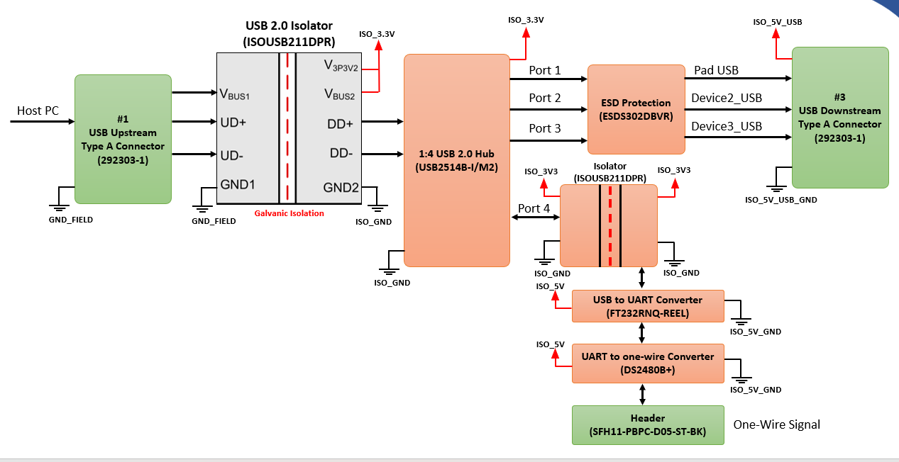

尊敬的团队:
我计划在电路板设计中使用 ISOUSB211DPR USB 2.0 隔离器、
信号流如下:该电路板通过上游 USB Type-A 连接器从主机 PC 接收 USB 信号。 然后、使用 ISOUSB211DPR 对信号进行隔离并路由至 1:4 USB 2.0 集线器。 三个下行集线器端口连接到三个具有 ESD 保护的 USB Type-A 连接器。 第四个集线器端口用于单线制接口、并在到达接头之前通过附加的 USB 隔离器进行路由、然后是 USB 转 UART 转换器和 UART 转单线转换器。
在上游侧、隔离器电源来自通过连接器供电的 VBUS。 对于隔离侧电源、请确认是否宜使用从隔离式直流/直流转换器生成的 3.3V 电源轨或板载 3.3V LDO 生成的 3.3V 电源轨。 此外、对于下游 USB 连接器、提供了隔离式 5V 电源以防止干扰板载电路。 请确认此方法是否合适。
USB 接口方框图如下所述。

    [报价 userid=“634015" url="“ url="~“~/support/isolation-group/isolation/f/isolation-forum/1618768/isousb211-design-inquiry ]对于隔离侧电源、请确认是否宜使用由隔离式直流/直流转换器或板载 3.3V LDO 生成的 3.3V 电源轨。[/报价]
    为 ISOUB211 以及其他器件提供更清洁的电源时、LDO 始终是优选和推荐的方法。 直流/直流电源的噪声会影响信号质量。
    此外、对于下游 USB 连接器、还提供了隔离式 5V 电源以防止对板载电路产生干扰[/报价]
    我假设这个 5V 电源用于 USB 转 UARD 和 UART 转单线制转换器电源、对吗? -这种方法似乎
    如果是这种情况、那么为什么第二个 ISOUSB211 在 SIDE1 和侧 2 上具有相同的电源 (ISO_3V3) 和接地 (ISO_GND) 连接。
    请附上一个修订后的方框图、其中包含正确的接地名称和电源名称、供我们再次查看。
    Varun
    尊敬的 Varun:
    在当前设计中、根据客户对下游 USB 端口专用隔离电源的要求、使用两个独立的隔离式直流/直流转换器来生成 5V 电源轨。
    对于第二个 ISOUSB211、USB 集线器计划由隔离式直流/直流转换器生成的隔离式 3.3V 电源轨供电。 引入了第二个隔离器、以确保单线制接口上的任何尖峰或瞬变都不会传播回 USB 集线器或影响其他下游 USB 端口。
    请建议使用建议的方法为第二个隔离器(初级侧和次级侧)供电和参考接地、以便相应地更新方框图并分享以供审阅。

    尊敬的 Abhishek:
    这仍然不能说明您的系统连接。 我要求您在连接的方框图命名中准确无误。
    例如、混淆点:
    1.更新后的图表中的 one_wire_3.3V 和 one_wire_ground 来自哪里。
    ISO_5V_GND 和 ISO_5V_USB_GND 是否 相同?
    3. ISO_3V3 和 ISO_3.3V 是相同的电源还是不同的?
    上述所有问题都让我们感到困惑、因为我们无法准确地了解您的系统连接并正确地进行检查。
    您能否提供一个干净、准确的系统连接以及正确描述的电源和接地网详细信息、供我们查看?
    Varun
    尊敬的 Varun:
    请查找以下备注。
    1. ONE_WIRE_3V3 将由另一个仅用于一个电线接口的隔离式 3.3V 电源提供。
    2.  ISO_5V_GND 是用于 USB 转 UART 转换器和单线转换器 IC 的隔离式 5V 电源的接地端。
       ISO_5V_USB_GND 是仅用于 USB 下行端口的隔离式 5V 电源的接地端。
    3.拼写错误 ISO_3V3 和 ISO=3.3V 是相同的。
    随附了更新后的方框图。

    尊敬的 Varun:
    查询:
    我是否可以对所有 USB 接口使用相同的隔离接地 ISO_GND、或者需要添加如上所示的单独接地。
    此外、建议为第二个隔离器提供哪些电源、是否可以提供正常的 3.3V 和接地来代替 ONE_WIRE_3V3 和 ISO_GND。 请提供有关电源和接地的建议
    Abhishek
    尊敬的 Abhishek:
    首先、ISOUSB 连接特定侧的所有接地都应相同、这意味着 2md ISOUSB 上的单线接地连接和转换器器件上的 ISO_5V_GND 无效。 USB 信号需要在两个连接之间以同一电源和接地为基准。
    其次、对于 ISOUSB 电源选项、数据表本身中包含详细说明、因此请参阅第 7.3.1 节。

    尊敬的 Varun:
    请查看随附的方框图。
    是否可以使用由隔离电源提供的单线 3V3 或任何板载 3V3?
    e2e.ti.com/.../8206.TI-USB-Hub-design-query.pptx
    此外、 CAN USB Type A 连接器可用于上行端口、以便从主机 PC 接收数据(器件接口)。
    Abhishek
    尊敬的 Abhishek:
    感谢您更新的意见。
    方框图看起来不错。
    是否可以使用由隔离式电源提供的 One-wire 3V3 或任何板载 3V3?
    如果 ISO2_GND 平面上具有稳定的 3.3V 电源、则可以使用该电源。 只需确保电源能够根据数据表提供高速电流。

    尊敬的 Varun:
    感谢您的确认。
    在共享方框图中、在三个 USB 下行端口上、是否需要使用隔离器来保护集线器免受外部瞬态的影响。
    请对上述内容提出建议或评论。
    Abhishek
    您好 Abishek、
    您可以使用 ISOUSB211 来保护端口 1-3。 ISOUSB211 最适合保护 USB 器件免受接地漂移的影响。 但是、ESD 保护更适合保护 USB 总线免受总线引脚本身线路瞬变的影响。
    由您决定有多少保护适合您的应用。

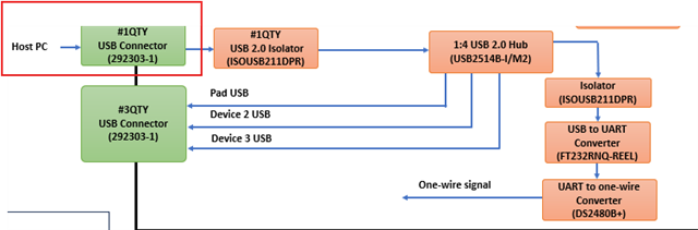

    下面是我的板 USB 接口方框图中共享的、
    在该 结构中、输入 USB 信号通过方框图中所示的 USB Type-A 连接器从主机 PC 发出、然后通过隔离器 ISOUSB211 传递到 USB 集线器的上行端口。 四个下行端口中的其中三个连接到 USB Type-A 连接器、第四个 USB 转换为单线信号。
    CAN USB Type-A 连接器(标有红色框)可用于上行端口、以接收从主机 PC 到 USB 集线器的信号。
    此致。
    Abhishek
    尊敬的 Abhishek:
    正如我之前提到的 — 是的,USB Type-A 连接器可用于上行端口、如上重点介绍的那样。
