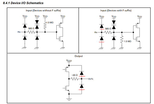

您好:
我们有一些引脚 OUTA 和 INB 上出现过压情况的对偶。 在本例中、我们在这些引脚上使用 3.3V 保护二极管、但在某些情况下会出现器件故障。 在这种情况下、VCC1 和 GND1 在 ISO7721 中短接。
为了提供进一步的保护、我需要知道在 OUTA 和 INB 上注入的最大允许电流(例如 500ms)。
我的想法是、电流通过保护二极管流向 VCCI。 VCCI 获得并联基准以将电压限制为例如 4.7V。
此致 Konrad

    绝对最大额定值指定了 15mA 可以在不损坏器件的情况下施加最大负载。 任何超过此值的电流都可能导致器件损坏。
    这主要用于输出引脚。 请允许我与我的团队核实以确认您的问题。

    您好 Aaditya,
    我想知道这些二极管中允许的电流:
    非常感谢!
    此致 Konrad

    感谢您所指的特定二极管的说明。
    突出显示的二极管用于在输入引脚上发生此类脉冲时绕过 ESD 脉冲。 数据表中列出了器件支持的 ESD 额定电压。 由于二极管不支持连续电流工作、因此未定义连续电流额定值。
    如果您仍然希望获得诸如外部串联电阻器之类的保护功能、以在意外故障情况下将流入器件的电流限制在更高的电压、那么我建议选择适当的电阻值、使流经该二极管的电流小于 1mA、以确保在这种瞬时故障期间二极管不会承受太大的应力。
    Aaditya.
    您好 Aaditya、非常感谢。 会尝试使用足够大的电阻。 此致 Konrad
