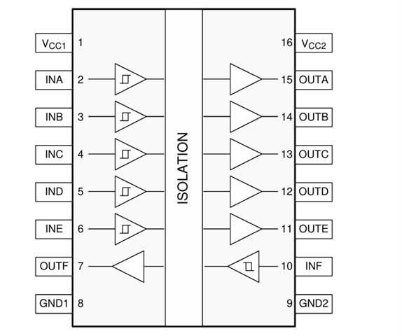

隔离器 (ISO7661) 是否支持双向电平转换? ISO7761.docx
    尊敬的 Laxmi:
    感谢您的联系。
    ISO7761 是一款单向数字隔离器、不提供双向通道。 每个通道只能在一个方向上通信。
    为了实现双向性、如果您的应用低于 1Mbps、您可以考虑 ISO1640、这是一款 I2C 隔离器、也支持 I2C 协议双向通信。
    Varun
    尊敬的 Varun:
    感谢您的答复。
    所示的最大压摆率。 我希望向引脚 2、3、4、5、6 施加 3.3V 信号、并在引脚编号 15、14、13、12、11 处获得 5V 信号。 另外、对于反向、我希望对引脚 10 施加 5V 信号、并在引脚 7 处获得 3.3V 信号。 您能否确认此配置是否受支持、以及 ISO7761 是否可以以这种方式进行双向操作?
    Laxmi
    尊敬的 Laxmi:
    [引述 userid=“661558“ url=“~/support/isolation-group/isolation/f/isolation-forum/1647180/iso7761-i-would-like-clarification-regarding-the-iso7761-digital-isolator/6350369 通过引脚编号 2、3、4、5、6 施加 3.3V 信号、并在引脚编号 15、14、13、12、11 处获得 5V 信号。 另外、对于反向、我希望对引脚 10 施加 5V 信号、并在引脚 7 处获得 3.3V 信号。 您能否确认此配置是否受支持、以及 ISO7761 是否可以以这种方式进行双向操作?
    根据上述说明(是的)、这可以通过为 VCC1 = 3.3V 和 VCC2 = 5V 供电来实现。
    我想重申的是、单个通道(例如 INA->OUTA)本质上是单向的。  您无法以 OUTA->INA 的方向进行通信。
    Varun
