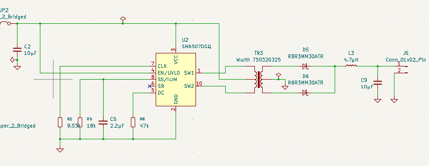

我是一名实习生、尝试将 SN6507 与用于 24V->3.3V 电压的 Würth 750320325 变压器配合使用。 它适用于 18V 至 30V(标称电压为 24V)的宽输入范围。 如果我很好地理解数据表、则输出应在输入范围的变化之间始终在 3.3V 左右。
以某种方式在 24V 输入下获得 5.2V 输出。 更改输入电压也会以相同的百分比改变输出。
我缺少什么吗? 或者 SN6507 是否适用于我的用例、因为我误解了数据表? 我已经包含了我正在使用的原理图。

    SN6507 具有用于线路调节的占空比控制功能。 对于 35%的输入变化、输出应在 5%以内。
    尝试设置 Rdc = 50k Ω。
    使用下面的公式计算 L3
    请告诉我您获得了什么输出。
    您还在使用哪些软件进行仿真?
    Prateek

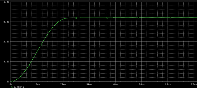

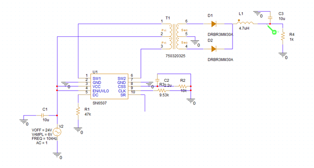

    这是通过物理设置实现的。 我使用此设置制作了一个 PCB 以测试 SN6507 的性能。 发布此问题后、我便能够在 PSpice 中对电路进行仿真。 奇怪的是、仿真运行良好。 即使使用 47k 电阻器、我也会获得恒定的 3.2V 输出、而 50k 电阻器会提供 3.4V 输出。 所以 50k 电阻器实际上比仿真好一点、但没有解释结果的差异。
    我使用了您建议的公式来计算 L3。 该公式可以得出 3.3uH、但因为这是电感器的最低要求、所以我取一个大值、就在 4.7uH 下。
    在某种程度上、现实生活和仿真的结果非常不同。 如果我在现实生活中使用仿真的确切组件、可能会有什么解释?

    仿真结果和实际结果之间始终存在差异、这是因为仿真中未考虑 PCB 寄生和布局。
    要检查 SN6507 的性能、您可以使用 TI EVM - SN6507DGQEVM
