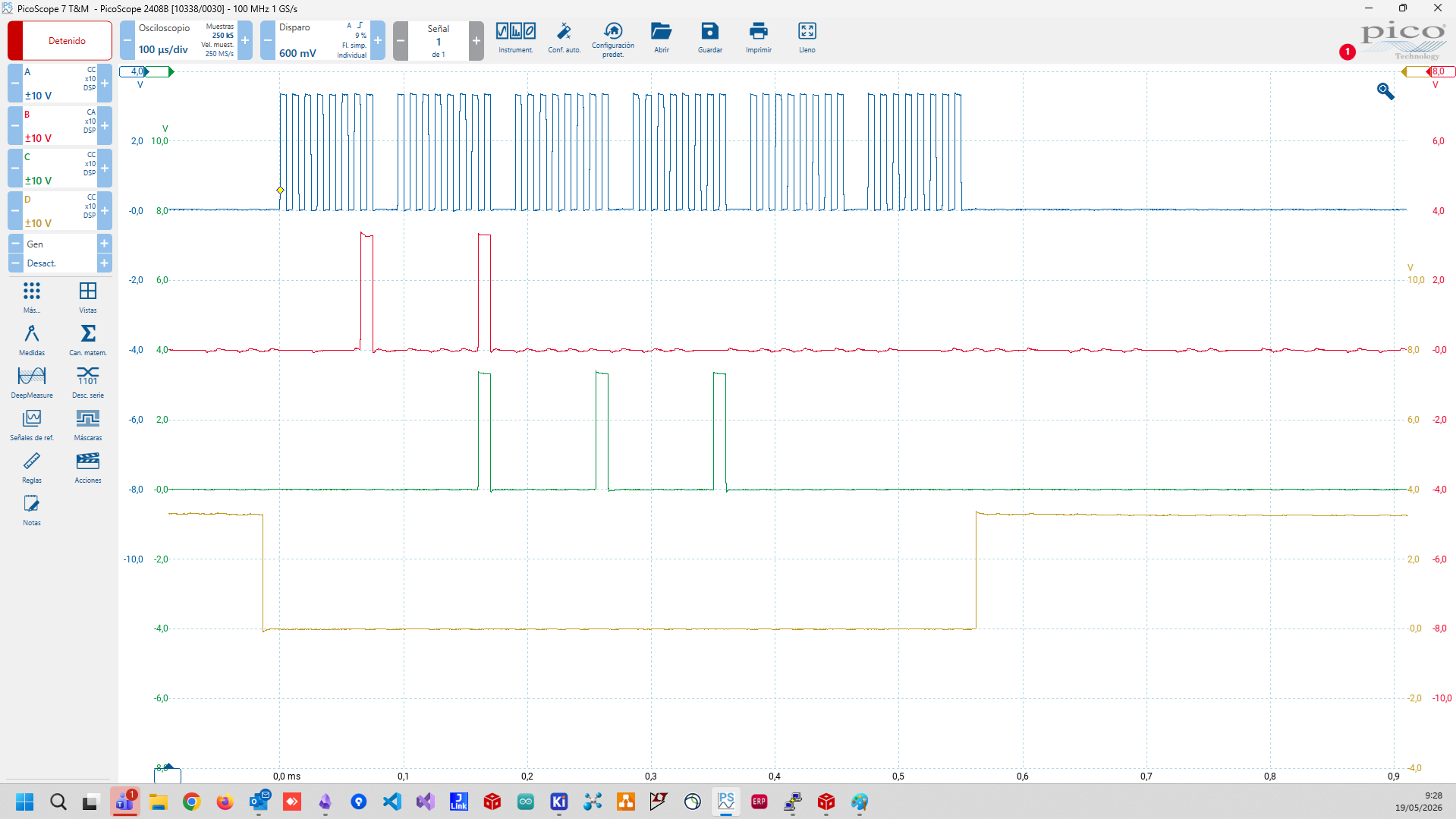

尊敬的 Sirs:
我尝试使用 nINT 引脚作为中断、连接到微控制器 (MCU) 上的引脚、
只在出现变化时读取输入状态。 但是、nINT 引脚始终为低电平。
该引脚是否需要上拉电阻器? 一旦 nINT 引脚在检测到变化后变为低电平、
如何将其恢复到高电平? 读取后是否应自动变为高电平?
关于断线寄存器、即使在相应的情况下、断线位也设置为 1
引脚电平为 24V、引脚状态读取寄存器正确并设置为 1。 我这是什么
出问题了吗? 在我的 PCB 中、我遵循了开发板的设计。
我还注意到、当所有输入都为时、故障引脚变为电平 0(逻辑有效)
悬空或接地、仅在所有输入均为时才变为 1(逻辑无效)
连接至 24V。 这看起来不是正确的行为、对吧? 此外、在第一种情况下、
故障寄存器的值为 0、它无法准确反映引脚的状态。
如电路图所示、我有两个芯片采用菊花链配置。
您看到的波形对应于输入状态、断线寄存器、
和故障寄存器。 只有第一个芯片的第一个输入设置为 1、其余输入悬空。
我的讲座例程:

使用函数“reverse_bits“是因为第二个芯片的输入与编号的顺序相反。
ChA:SCLK、ChB:MOSI、CHC:MISO、CHD:CS。
