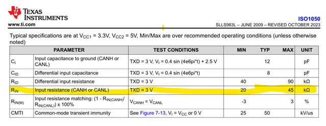

    这些电阻变化能否表示部分内部降级或 ESD 相关的损坏?
    否、它们并不直接表示器件有任何损坏。 重要的一点是、您报告的数字超出了 Rin 参数的数据表规格

    我仍然想知道为什么您怀疑器件可能会损坏、但您可以快速比较正常和异常器件的 ICC1 和 ICC2、并将其与新器件进行比较、以查看任何显著的变化。
