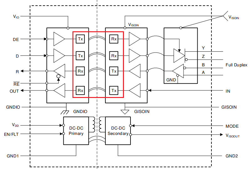

目前、我们对全双工 RS485 有要求。 由于该芯片有两对 Tx 和 Rx、使用它是否可行? 谢谢你。

    是的、ISOW1432 是一款支持全双工的器件。 产品页面和数据表中也提到了这一点。

    我对全双工 RS485 的实现有疑问。
    对于我们的源 UART 信号、除了 TX 和 RX 引脚外、我们是否还需要连接 RTS 和 CTS 引脚? 谢谢!
    Jeff
    尊敬的 Jeff:
    如果需要全双工通信、则在通信期间需要启用 DE(驱动器启用)和 RE/(接收器启用)。
    如果客户需要、RTS 和 CTS 可分别用作 RE/和 DE、但 DE 上的简单逻辑高电平和 RE/上的低电平也适用于全双工。

    我无法对 RTS/CTS 进行很多评论 — 您需要通过 UART 协议验证它。 但是、如果 RTS/CTS 信号是数字信号、您可以将它们直接连接至 RE/DE、但需要确保它们分别始终为低电平/高电平。
    但是、只要需要全双工、请确保 DE 被拉至高电平、而 RE 被拉至低电平 — 这是最简单的实现方法

    如果 DE 和 RE 短接在一起、则一次只启用驱动器或接收器、并且仅适用于半双工运行。
    此外、无法使用相同的原理图连接实现全双工和半双工运行、因为 A/B 需要短接至总线侧的 Z/Y、才能在支持全双工 的器件中实现半双工-(+)【常见问题解答】ISO1452:【常见问题解答】如何将 RS485 全双工收发器配置为半双工? -隔离论坛 — 隔离- TI E2E 支持论坛
    您提到只需要全双工、因为 DE 和 RE 需要分别始终设置为高电平和低电平。
    Varun

    我可以询问 RE 是否在 IC 内部反转? 从逻辑上讲、通过当前使用 RTS、我应该能够同时实现 DE/RE 高电平/低电平。
    终端客户的要求是全双工 RS485、半双工 RS485 和 RS422。
    您提供的 URL 应该是将 RS485 全双工更改为半双工的设计、对吗?
    您能帮助重新验证一下吗? 谢谢你。
    Jeff
    尊敬的 Jeff:
    请注意、RS RS-485 接口与协议无关。 ISOW1432 仅在 驱动器启用的情况下通过将 DE 引脚置为有效来传输应用于它的数据。 类似地、接收器在通过将 RE\置为有效使能数据时会接收数据。 由客户决定何时或如何启用驱动器和接收器。
    我不熟悉 XR21V1410 的 CTS 和 RTS 引脚及其变化。 因此、我将让客户决定如何使用它们以及它们是否应连接到 DE 或 RE\。 正如 Varun 已经解释过的、DE 需要为高电平才能启用驱动器、而 RE\需要为低电平才能启用接收。
