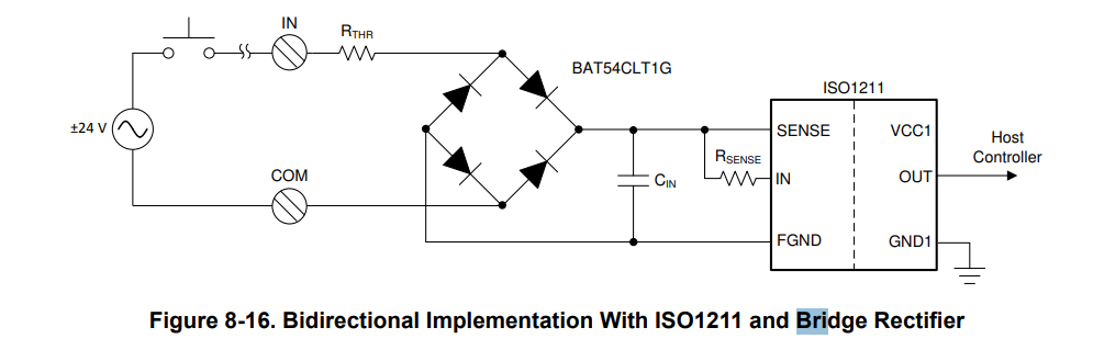

我们 在采用 电桥输入配置的设计中使用 ISO1212DBQR、类似于下面所示的参考电路(两个输入通道上都有 BAT54SW 桥接网络)。
我们的问题与 FGND 引脚 (FGND1/FGND2) 的 PCB 布局建议有关。
在我们的实施中、场输入通过桥式整流器网络连接 、并且 FGND 网络不直接连接到系统 GND。
请说明以下几点:
  • 即使在使用电桥输入配置时、是否建议在 PCB 的 ISO1212 周围为 FGND1 和 FGND2 创建专用的铜质多边形?
  • FGND 多边形是否应该保持电气隔离(悬空)(预期的场侧连接除外)、或者是否只能将它们作为布线进行布线?
  • 对于电桥输入配置、是否有任何特定的布局建议可实现出色的 EMC/ESD 性能?
    尊敬的 Jyoti:
    感谢您提供详细的意见
    对于 FGND — 对于 FGND 连接、无需特别使用专用多边形。 它们也可以是布线。 您还可以参考 ISO1212EVM–ISO1212 隔离式数字输入接收器评估模块(修订版 A)
    桥式整流器不会影响 EMC/ESD 性能,因此不需要任何特殊处理 — 这可以作为正常的二极管连接放置在 ISO1212 的检测引脚之前。
