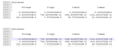

您好专家,
我正在将 ISO1050DUBR IBIS 模型用于 CAN SI Simulation,下载链接为  :ISO1050数据表,产品信息和支持| TI.com
 我使用 ANSYS SPISim 验证了同一型号,并观察到一个错误:“”型号“CANL_BI”:“下拉”中的“打开源设备”电流<>0.0mA,如下所示:
您是否有任何更新/正确的型号可用于此目的?
    您好,Pali,
    感谢您与我们联系!
    我们目前没有新版本的模型。
    当前值为0,因为它们的值非常小,很可能
    在 ibis 模型生成/导出过程中被截断。
    我将与利益相关方联系,以研究该问题并与您联系。
    同时,能否将1977行从0修改为非常小的数字,如下所示?
    将1978行的当前值复制到1977行,并将 E-12更改为 E-15,然后尝试。
    此致,
    阿尔弗雷德
    您好,Alfred,
    非常感谢您的回复!
    如果您有利益相关者提供的任何最新信息,请告诉我。
    此外,我在我的末尾按照你的建议尝试了这些更改,复制了1978到1977的行项目,E-12更改为 E-15,但我仍然遇到了与以前相同的错误。
    此致,
    帕里·巴尔马特
    您好,Pali,
    不幸的是,ISO1050 ibis 模型是10多年前开发的,目前还没有更新计划。
    ISO1050使用 SN65HVD1050 IO,因此它们具有相同的 IO 特性。 您可以下载 ibis 模型
    来自 https://www.ti.com/product/SN65HVD1050#design-development。 此模型是为 IBIS 3.2版创建的,
     如果您的模拟器无法处理旧版本的 ibis 模型,请将第8行的版本修改为4.0。
    此致,
    阿尔弗雷德
