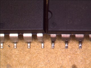

您好~
我们有两种 ISO1050 IC。
左边是台湾,右边是马来西亚。
当我观察到 IC 导联时,台湾 IC 似乎是镀层的,而马来西亚则不是。
马来西亚 IC 的焊接性能较差。
这是因为铅涂层是“镍钯金”吗?
那么,台湾 IC 是否是假冒产品?
请给我你的意见。
谢谢你。
    在黑色顶部,台湾标有“1AHG4”,马来西亚标有“1AKG4”。

    上述两种设备 均具有镍钯金涂层,并使用“绿色”模具化合物,如组件符号第三行中的“G4”标记所示。  ISO1050仅适用于此表面。 有关镍钯金涂层及其可焊接性的更多信息,请访问以下链接:
    http://www.ti.com/pdfs/logic/Environmentally_Friendly_Solutions.pdf
    关于假冒设备的问题,这些部件中的任何一个是否显示出意外的行为或特征?

    我知道它是无铅的。 但是,两个 IC 的导联外观差异太大。
    因此,双方中的任何一方都被怀疑是假冒的。
    此问题的开始如下所示。
    1.马来西亚(IC)-有时无法进行 CAN 通信,而当用另一个 IC 进行更换时,通信工作正常。
    2.马来西亚(IC)-接地导线4和5尤其难以焊接。
    你认为双方都被视为真诚的,对吗?

    不用客气! 导联颜色一旦暴露在高温下并焊接,当然会根据设备的使用寿命而有所不同。 如果“马来西亚机组”已经焊接和脱焊,那么热量可能会导致引脚看起来比其他机组更暗,特别是新的,未焊接的引脚。
    关于有问题的接地引脚,如果印刷电路板垫直接或通过 vias 立即连接到接地平面,则可能会发生这种情况。 连接将热量从接地片中抽出,有时会使焊料/膏难以达到粘接所需的温度。
    无论如何,为了确保设备的真实性,请按照我们 反假冒网站(链接)上的说明联系 TI 的客户支持中心。 他们将审查您提供的信息并做出相应的响应,以确认设备是否真实可靠。 如果两台设备都是原装的,并且其中一台设备的 CAN 通信存在问题,您可以联系您购买相应设备的渠道或 当地 TI 代表以解决该问题。
