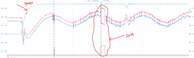

我的客户在开机时遇到以下故障,这将使总线上的其他节点出现故障:
这是在逆变器通电(通电后约30毫秒)以及 MCU 开始初始化 IO 之前发生的。
它们已将 MCU 与收发器分离,以从方程式中删除 MCU/SW 错误。
他们还使用10K 电阻器拉动了收发器的 Tx,但上面的峰值保持不变。

    是否可以共享一个波形图(VCC1,TXD,CANH,CANL)来指示所有信号的电压和时间刻度? 在共享波形中,我可以在左侧看到两个 Y 轴,一个为绿色,另一个为蓝色。 假设绿色 Y 轴用于绿色功率图解,电压似乎约为14V。 这可能是电池电压,最好是监控 VCC1/VCC2以更好地比较调试结果。
    我还看到洋红色波形中的脉冲振幅约为2V。 假设洋红色波形为 TXD,我认为导致 TXD 电压下降的原因可能是 VCC1电压尚未稳定在3.3V。 因此,需要 VCC1波形以及 TXD 和 CANH/CANL,以便更好地了解用于调试的行为。

    请参阅下面请求的数据。 请注意,VCC1 =+3V3_ISO (深蓝色波形),VCC2 =+5V (棕色波形)。
    上一个数据中的品红色轨迹是 CAN_H–CAN_L (差分测量)。
    他们还发现,如果他们反转电源顺序(在 VCC2之前为 VCC1供电),则启动时不会出现故障。 尽管如此,如果不对硬件进行重大更改 ,更改电源顺序并不是一个容易的解决方案,因此,如果有其他方法解决此问题,他们将非常感兴趣。

    感谢您共享 VCC1,VCC2,TXD 和 CAN 信号的波形,并澄清了以前波形的品红色图解。
    我要问这些地块,是想知道 CAN 信号何时相对于各自的 VCC 坡道占据主导地位。 因此,我需要看到 VCC1,VCC2,TXD,也许可以通过线路来判断斜坡上是否出现了这种故障。 您确实同意在14伏斜坡后大约30毫秒内发生了故障,但不清楚是在 VCC1/VCC2之后是否仍有30毫秒发生,还是在斜坡期间发生。

    感谢您的快速回复。 他们现在确实找到了根本原因,这肯定是他们自己的问题,与收发器上的异常行为无关。
    实际上,它们在这种设计中还有另一个收发器,该收发器连接到同一个 CAN 总线。 另一个收发器连接到错误的电源轨,因此当电源出现时,TXD 针脚通过微控制器中的保护二极管被夹紧,因为微控制器电源到那时尚未启动。
    这一问题在他们发送给我们的轨迹上并不明显,因为他们在这些轨迹中探测到的收发器实际上是由与微控制器相同的电源供电。
    他们已经测试了一个临时修复程序,并将对 PCB 设计进行长期更新。
