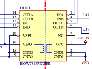

我正在尝试弄清楚哪些情况下的输出信号将处于不确定状态、如9.4章数据表中所述。 表9-3下面是它的状态:
(3)  当 VCC < 2.1V 时、输出处于未确定状态。我在图中的假设是否正确(假设 OUT/B 位于 VISO 侧、OUT/D 位于 VCC 侧)?

    感谢您关注 ISOW7842并分享详细的波形图来支持您的问题。 波形大部分是准确的、我用红色省略号标记了几个区域、其中输出将处于默认状态、因为其各自的输入未就绪/通电。 除此之外、其他一切看起来都是正确的。 请参见下图。
    ISOW7842是我们的第一代 ISOW 系列、而现在我们的第二代系列 ISOW77xx 具有显著的性能改进。 如果您的项目处于开发阶段、我们建议使用 ISOW7742、因为它具有性能优势、尤其是在辐射发射方面。
    如果您有任何问题、请告诉我、谢谢。
