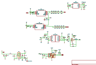

尊敬的先生:
请查找 高电压隔离电阻测量原理图。
此原理图基于 TI 应用手册。
如 有需要,请向我建议进一步修改。
应用:储能解决方案
产品名称:eBCU
此致...
Ramesh Gupta
联合创始人兼首席技术官
    您好 Ramesh、
    这不是你上周和 Alex 和 Joel 一起解决的问题吗?  我觉得这已经解决了。
    是的、它看起来是一样的。 使用此电路,我想测量隔离电阻,我之前主要是测量高直流电压。
    只需检查并确认它是否适用于 PCB 设计即可。 我们将在测试过程中更改电阻和其他组件的要求值。
    还建议采用任何高电压低侧双向电流测量 sch。
    我能否使用此具有差分运算放大器增益10和基准电压1.5V 的参考电路。
    请求共享 AMC1311的工作说明书以计算输入电阻分压器。
    此致...
    Ramesh Kumar Gupta
    好的-会仔细检查这个并做必要的事情。  将尽快恢复。
    您好 Ramesh、
    两个 XTPSI2140器件最终将如何工作?  它们看起来都由单个使能线路控制。  假设所有电阻器都相同、则 HV2+与 HVCOMMON 上的电压是多少?  如果启用了 U40且 U41未启用、则 AMC_P 相对于 Earth_Protective 的电压是多少?
