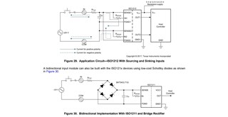

应用于交流输入时、ISO1212和 ISO1211之间有何差异? 哪一个更好?
您能否分享应用于交流输入时的 ISO1212参考原理图。 谢谢

    这两种方法在功能上都没有优势。 但是、系统设计人员在使用桥式整流时必须考虑的一个关键因素是二极管的正向和反向击穿。 由于路径中的两个二极管压降、因此在计算输入阈值时应添加2个二极管正向电压。 此外、二极管的反向击穿电压应高于峰值交流输入电压。 在将 ISO1212用于交流输入时、这些注意事项不适用。
    可以使用 此计算器估算输入阈值
    数据表中显示的原理图已完成、并显示了完整的实现详细信息。 我们没有其他格式的参考原理图。

    但是、如果使用 ISO1212尺寸将大于光电耦合器、我的客户交流输入数据速率约为500K。
    Q1:当数据速率 为500K 时、是否可以使用 ISO2111?
    Q2:如果使用 ISO1212,如何定义 Rthr 和 Cin?
    您好 Jimmy:
    ISO1211和 ISO1212器件能够以高达4Mbps 的速率运行、因此在以500kbps 的速率运行时、我看不到任何问题。
    请使用 阈值计算 器首先估算 Rthr 值(或参阅数据表的第9.2.1.2节)。 Rthr 与 Cin 一起将在 ISO1212输入上创建一个 RC 低通滤波器。 选择 Cin 时、RC 滤波器应过滤掉 ISO1212输入端的任何不必要噪声、同时具有足够的带宽来传递500kbps 数据。 当 Cin 与电桥整流一起使用时、Cin 应足够大、以便在经过整流后滤除输入信号的任何纹波。
