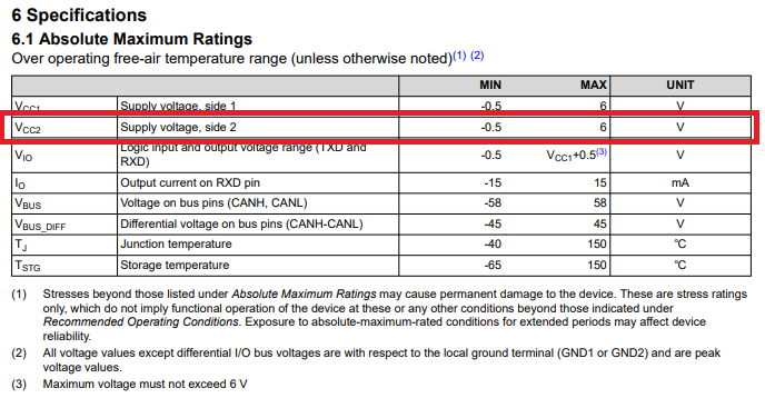

我们将在 VCC2上进行测试、它将在6uS 下为-1.1V、它是否会损坏芯片?
    尊敬的用户6561902:
    感谢您与我们联系!
    Vcc2的绝对最大额定值为-0.5V 至6V、如下图所示。
    任何低于-0.5V 的电压都有可能损坏器件。
