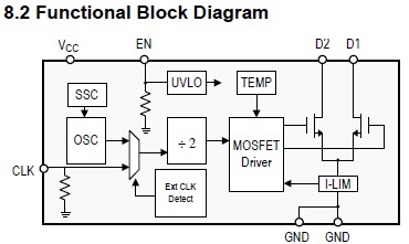

我是否可以知道 EN 引脚的内部下拉电阻器是什么?
    您好、Wilson、
    感谢您关注 SN6505B-Q1并与我们取得联系。 SN6505B-Q1 EN 引脚上的内部下拉电阻器值为500kΩ Ω。 谢谢。
    Koteshwar Rao
